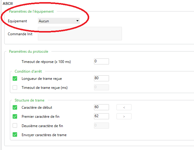

M221 liaison serie rs232

Sur la capteur d'écran de la configuration de la liaison série je vois que tu n'a rien mis comme équipement. Je ne sais absolument pas si ça peut expliquer le problème mais j'essayerai bien d'y mettre quelque chose.

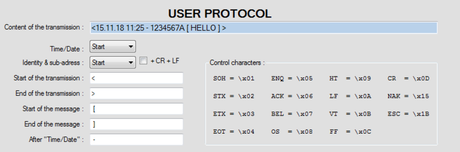

Au niveau de la doc du répéteur d'alerte, j'ai ça comme info :
Avec " < " et ">" pour début et fin de trame mais pas de comm..
J 'essayerais avec 01h et 0dh ou 0ah semaine pro et tiendrais informé
sur pc, dans serial port monitor, ça m'affiche bien le < et le > alors que hyperterminal ça ne l'affiche pas pour info

je vous donne des nouvelles du front et malheuresement tjr pas de com entre l'automate et mon repeteur en rs232 ascii.. J'ai essayé avec le debut de trame et fin de trame que vous m'avez conseillé. Et pour le parametre equipement avec et sans. Sauf que pour avec generic modem, il faut une commande init que jai laissé par defaut.
Avez vous d'autres idées ou conseils svp ?

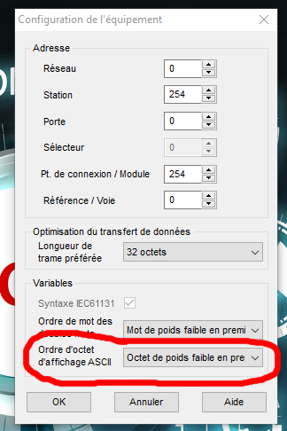

Grosse avancé majeure, la com fonctionne ( fonctionne qu'en 9600 / no / 8 / 1 ) et ne fonctionne pas en 19200 /even /8 /1
Le message s'affiche également sur l’écran ihm sauf que j'ai ce message:
210::9610 /5200/ 0-7011100b0 [ S SOP ITT IOUTER]

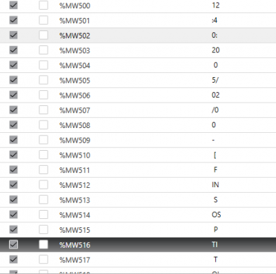

sur l'automate dans la table, de MW500 à MW525, cela se suit correctement, voir ci joint
des idées pour décoder correctement le msg ? par avance je vous remercie

Re: M221 liaison serie rs232
Tu doit avoir un truc dans ce genre la dans les paramètres de communication de ton afficheur.
Si ça marche pas dans un sens, c'est que c'est dans l'autre.
Parfait merci MIGANUTS et merci à tous qui ont donné leurs précieux conseils
