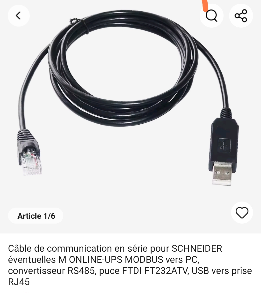

J'ai commandé un câble sur Ali, je l'aurais dans... 6semaines peut être puisqu'il doit passer d'abord par paris.
En espérant que ce soit le bon modèle

Le RS485 c'est standard. Y'a que 2 bornes :A et B. (Parfois nommés TX RX par analogie avec le RS232, mais c'est faux. en fait le RS485 c'est une 'boucle de courant', les TX et le RX passent par les mêmes fils, chacun leur tour) reliées a 2 pins (4 et 5) du port RJ45 du variateur.
N'importe quelle interface RS485 fonctionne avec les var schneider.
La seule erreur que tu peut faire c'est d'inverser les deux fils. Au cas ou ca ne communique pas, tu inverse ton branchement et ca va marcher.

Oui c'est bien ce que j'avais compris dans le message précédent qui détaille parfaitement comment adapter le cablage.
Mais pour le moment j'ai commandé ça Je vais peut être ajouter un câble basique USB/rs485 sur lequel je pourrai brancher un RJ45 sectionné, on sait jamais.
Genre ça?
Genre ça?

Normalement y'a tout dans le premier cordon. Tu a besoin soit de l'un, soit de l'autre. inutile de prendre les deux.
