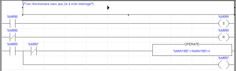

Bruce33 a écrit : 20 oct. 2021, 18:42Le problème vient des mauvaises conditions d'utilisation de l'instruction de front.
j'ai vérifier sur Premium.
Effectivement, le front sur une variable SETée puis RESETée ne marche pas forcément. Tu as raison sur ce point.
Ici cela ne marche pas :
Alors que ceci fonctionne :
Pour éviter de s'interroger sur les raisons qui pousse des concepteurs à créer des fonctions de ce genre.

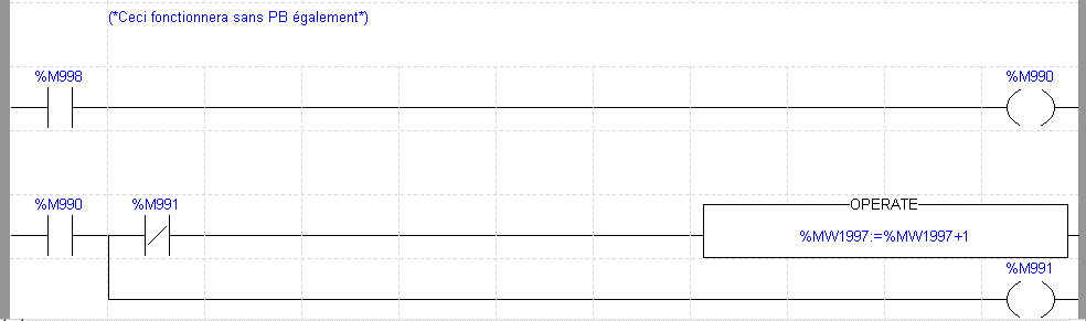

Pardonnez ma stupidité ou ignorance, mais dans mon esprit cartésien, une fonction front montant doit réaliser un front montant quelle que soit les circonstances de son utilisation.
C'est pourquoi je propose ceci :
Et ceci:
C'est beaucoup plus reposant pour l'esprit!
Pour le mien du moins!

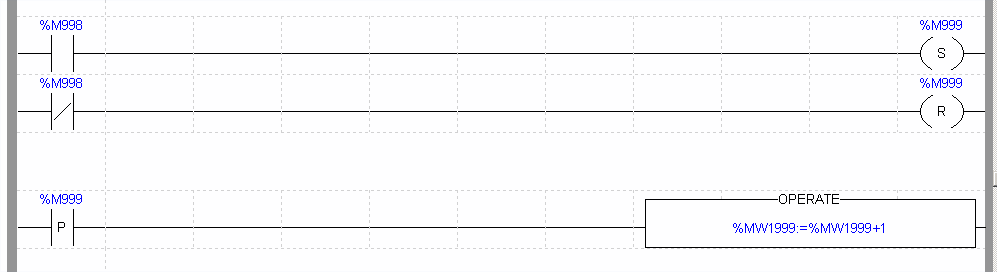

itasoft a écrit : 19 oct. 2021, 15:22 ----------clic pour zoom--------
Pour lever le doute: j’ai sorti un m340 du placard, câblé vite fait sur la paillasse (aka la table basse): le fonctionnement est bien celui attendu.
Correction: c’est le forçage d’un contact |P| qui fout le bordel

personne n'en a encore parlé, mais il y a une différence de taille entre les TSX série 7 et les automates des générations suivantes chez SE :
sur TSX 7 : la mise à jour du bit d'historique se fait à chaque opération d'écriture, les tests de front peuvent changer plusieurs fois au cours d'un même cycle,
sur les autres (Twido, Premium Unity, M580) : la mise à jour du bit d'historique n'a lieu qu'en début de cycle, plusieurs écritures au cours d'un même cycle ne déclencheront un front qu'au cycle suivant.
Au passage, ce comportement semble paramétrable dans Unity Pro (vu avec la V12) : Options du projet > Programme > Langages > LD > Détection de front par détection unique pour EBOOL (désactivée par défaut, au moins pour la V12).
Je ne sais pas comment se comportent les automates d'autres marques, si vous avez des précisions, je suis preneur !

Laurent a écrit : 21 oct. 2021, 08:40
J'ai testé de cocher l'option, le fonctionnement "devient correct"
