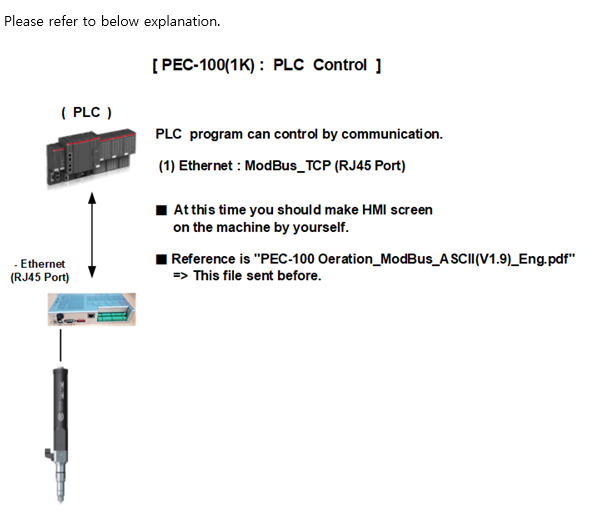

A la différence que le contrôleur de pompe fait du Modbus ASCII en TCP et sa CPU ne sait pas faire.JC87 a écrit : ↑15 déc. 2021, 14:56 Bonjour,

C'est le contrôleur qui serai en ASCII selon la doc

Romain,
Dispose tu de la doc: PEC-100 Operation_Modbus_ASCII(V1.9)_Eng.pdf dont il est fait mention dans l’image que tu mets au post en page 3.

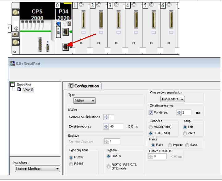

Si avec ModbusDoctor et si coté PC tu t’es connecté au contrôleur via la prise rj45 ETHERNET du PC Et que ça marche,
ça veut dire que c’est bien du ModBus TCP/IP
----ou-----
Si avec ModbusDoctor et si coté PC tu t’es connecté au contrôleur sur le port série natif du PC ou sur la prise USB via un convertisseur USB/RS232 et que ça marche, ça veut dire que ça n’as rien à voir avec le ModBus TCP/IP
-Mais que c’est du ModBusus RTU en RS232 dans ce cas se connecter sur le port série du processeur M340 en ModBus RTU RS232

@Itasoft, je me suis bien connecté au contrôleur via la prise RJ45 ETHERNET du PC et ça fonctionne parfaitement.
