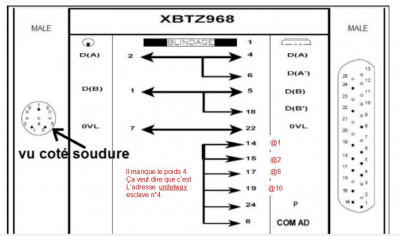

pour information gratuite, principe de l’élaboration de l'adresse Unitelway du XBTF02 esclave (adresse donnée par le câble XBTZ968)

Re: Logiciel XBT-L1000
Le message s affiche peut temps après avoir branché le cordon.
Ce qui est bizarre c que par moment la connexion passe.
Sur ton schéma ça veut dire que tous les xbtf on l adresse 4 ?
OUI avec le câble XBTZ968 seulement

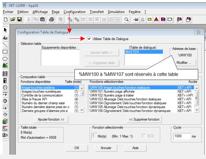

Bon je récapitule ;
Dans XBTL1000 je crée une page application n°1 pucelle sans aucun objet
Dans XBTL1000 je configure la table de dialogue comme la photo ci dessous
Dans le TSX37 je n’utilise pas les mots %MW100 à %MW108
Dans un premier temps pour test, je coupe la connexion API/Console , débrancher la fiche mini DIN de la prise TER du TSX37
Je transfert le projet dans le XBTF02
Je connecte le XBTF02 sur la prise AUX du TSX37 via le câble XBTZ968
Je ne dois pas avoir de message d’erreur
----------clic pour zoom-------
Bon je récapitule ;
