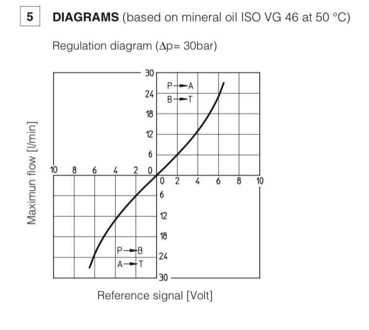

En 2eme page, au n°5 tu as la courbe de débit selon la tension appliquée à ta bobine. En effet la plage utile va de -6,5v à +6,5.

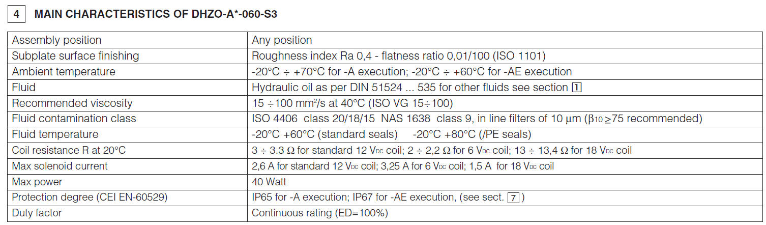

Sur la même documentation je lis:
Avec en particulier:
Max solenoid current.png (10.63 Kio) Vu 9741 fois
En analysant la courbe donnée par Jambe et le tableau que je montre, j'en conclu que pour une pleine ouverture de la vanne proportionnel il faudra approximativement 6,5V (ou -6,5V en sens inverse) au prix d'un courant supérieur à 3,25A.
Je ne vois pas comment fournir 3,25A avec la sortie automate.
Pour cela le fabricant propose une carte électronique (documenté dans la première doc qui est également bonne mais plus généraliste et détaillée). Vous obtenez le comportement décrit par philou77.
