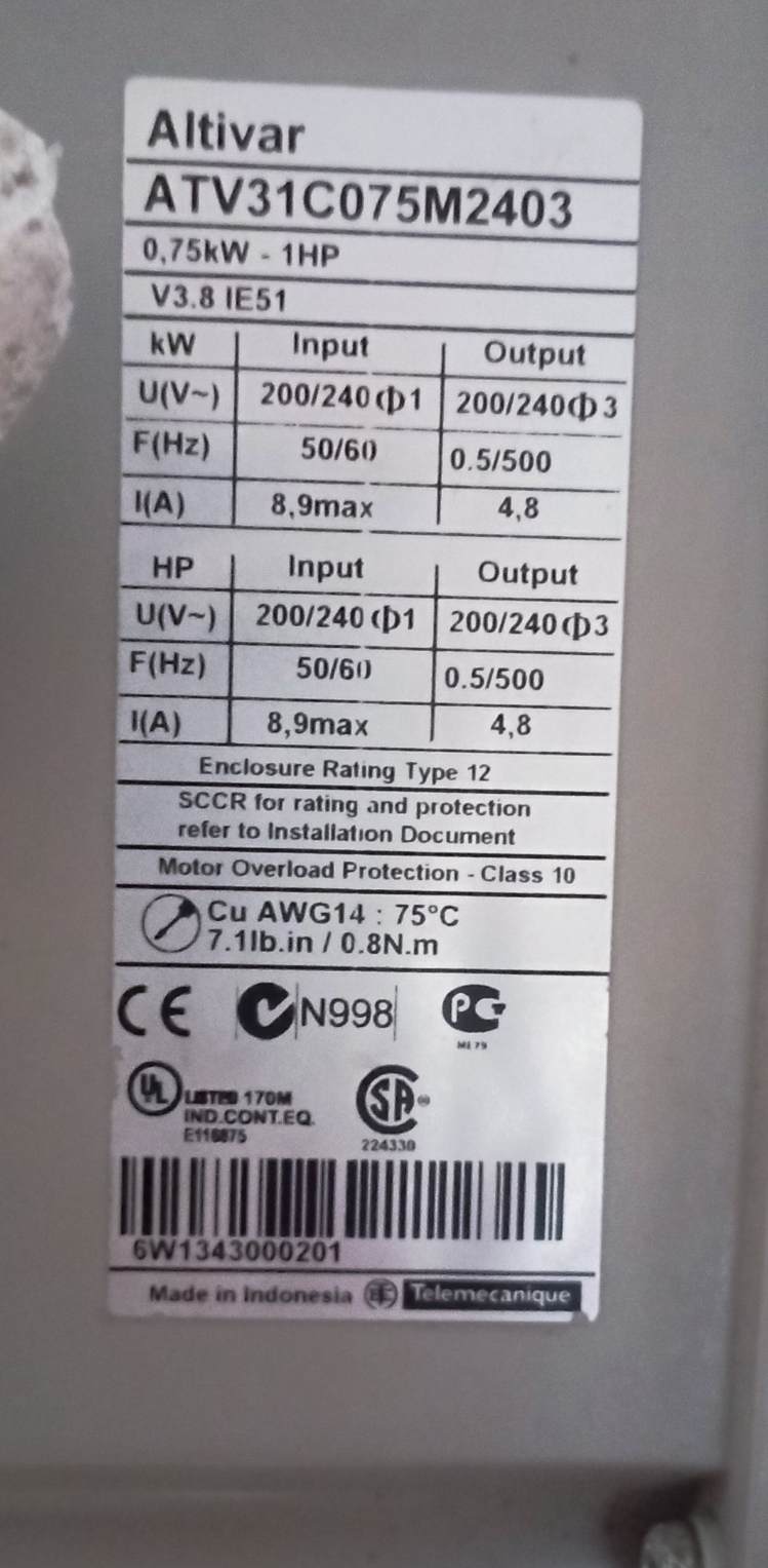

C'est quoi les specs de ton 31 ?

Re: Demande de conseils pour altivar 31
Ou est-ce que je trouve les specs?
Désolé, je ne sais pas ce que c'est... C'est autre chose que ce qui est sur écrit sur le côté ?
![Image]()
