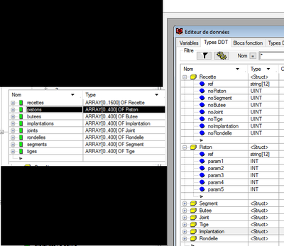

pourquoi autant ? j'utilise qu'une seule chaîne de caractère de taille 19200
sur Schneider, il me semble qu'une chaine de caractères c'est 256 octets max (un octet pour la longueur + 255 caractères maxi)
@mikekol :
pour gagner de la place mémoire, il faut faire une indirection
tu fais une nomenclature (une simple table) pour le mapping suivant :
n° ID <=> référence
et ensuite dans tes recettes, tu ne stockes pas la chaine de caractères mais l'identifiant de la nomenclature (1 ou 2 octets au lieu de 12)
je pense qu'il y a beaucoup de références qui reviennent, c'est les combinaisons qui changent ...
maintenant pour mettre ça en oeuvre ... c'est du taff
Je pense que le M340 ne peux pas gérer les recettes sauf faire des correspondances mais pour y ajouter d'autre référence sa devient compliquer.
détrompe-toi, j'ai souvent stocker mes recettes sur le M340
tu as 4 Mo de mémoire en tout (données + programme), il y a de quoi faire déjà
par contre, ce qui embêtant, quand tu utilises les variables non localisées (donc non mappées à une adresse en %MW, sinon pas assez de place), c'est la sauvegarde/restitution de données (qui sont réinitialisées suite à un transfert de programme par exemple)
il y a une option sur Unity pour faire la sauvegarde / restitution, mais le soft plantait lamentablement ... (à l'époque de la v7.0, ça a changé peut-être depuis ...)

J'ai pas compris ou tu veux en venir itasoft,
si j'ai bien compris y a 400 ingredients, ce qui donne un truc comme ca non ? :
ca utilise 53% de la memoire d'un 340-20 ou 80% d'un 340-10

un ingrédient = une donnée / variable de la recette
donc la structure d'une recette contient 400 variables distinctes ...
admettons que ça soit que des INT 16 bits : 1600 x 400 x 2 = 1.22 Mo pour le stockage
c'est complètement démesuré pour un IHM ...
