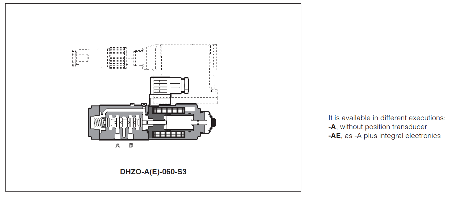

approximativement 6,5V (ou -6,5V en sens inverse) au prix d'un courant supérieur à 3,25A.
Ça me paraît bizarre que l’entrée ana. du distributeur pompe 3,25 A ça voudrait dire que ya pas d’électronique dans ce distributeur (pas d’amplis OP) ?

Précisément c'est que j'y ai compris. (je me réserve le droit à l'erreur)
Suivant l'élément de la documentation suivant:
Je comprend: la vanne est à 6,5V 3,25A sans le module électronique (dessiné en pointillé).
Le module électronique "integral electronics" dois justement intégrer les amplis OP permettant un pilotage.
Messages : 7844
Re: Sortie automate pour commander un distributeur hydraulique proportionnel
OK dans ce cas je comprends, il faut juste dire que le module va obligatoirement avec le distributeur on peut pas et on doit pas s'en passer

Uphelus a écrit : 06 juin 2022, 10:17 Précisément c'est que j'y ai compris. (je me réserve le droit à l'erreur)
sur cette photo, à mon avis les pointillés c'est pour une carte électronique, c'est plutot le modéle AE.
Il y a le modèle : DHZO-A-060-S3
Et celui de : DHZO-AE-060-S3
C'est pour ça qu'ils ont écris DHZO-A(E)-060-S3 et mettre des pointillés pour le modéle AE.

GUEYE a écrit : 07 juin 2022, 08:36 Sur l'armoire, ils ont utilisé deux 3 cartes électroniques:
Un PID : https://www.hydelec.com/atos/G220.pdf
Une autre carte: https://www.hydelec.com/atos/G035.pdf
Et une troisième que j'ai pas la référence donc impossible de trouver la doc.
La 2ème carte amplifie le signal.
Tu as ici les signaux de commande adapté en fonction de la carte que tu as.
Sinon effectivement le module électronique dont nous parlions est le modèle 'AE', qui en l'absence de la carte que tu viens de nous révéler est indispensable.
Tu as donc le choix pour piloter l'EV depuis un automate:
  • Conserver la carte électronique format eurocard, il te faudra alors adapter le câblage pour venir la piloter
  • Te procurer le module électronique du modèle 'AE'
