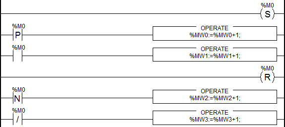

J'ai simplement réalisé ce petit programme (et rien d'autre) :
Le but est de tester le changement de valeur d'un bit sur un même cycle de scrutation et la détection des fronts.
Au passage en mode RUN, les variables sont toutes à 0.
Au cours du cycle la variable %M0 passe à 1 puis repasse à 0. Elle a donc la valeur 0 à la fin de chaque cycle.
  • Avec le simulateur Unity Pro sans l'option "détection de front par scrutation unique pour EBOOL" du langage LD :
    Tous les compteurs s'incrémentent (à chaque cycle) et ils ont tous la même valeur à la fin de la scrutation.
  • Avec les simulateurs TwidoSuite, EcoStruxure Machine Expert Basic (M221) et Unity Pro avec l'option "détection de front par scrutation unique pour EBOOL" du langage LD :
    Les 2 compteurs de fronts restent à 0 et les 2 compteurs d'état s'incrémentent.
Cependant, l'option de détection de front de Unity ne s'applique qu'au langage Ladder. En langage littéral structuré on se retrouve toujours dans le premier cas (les compteurs de fronts fonctionnent) donc le comportement n'est pas le même selon le langage !
Effectivement l'aide de TwidoSuite dit bien : "Des instructions sur test booléennes peuvent être utilisées pour détecter des fronts montants ou descendants sur les entrées de l'automate. Un front est détecté lorsque l'état d'une entrée est passé de la valeur "scrutation n-1" à la valeur "scrutation n" courante. La détection de ce front reste effective pendant la scrutation courante."
L'aide d'EcoStruxure Machine Expert Basic ajoute quelques précisions : "Les objets [contact de front] sont mis à jour seulement au début du cycle de tâche maître suivant la détection d'un front. Le changement d'état d'un bit mémoire (%M0, par exemple) est signalé avec une scrutation de retard."
Les résultats sont pour moi très instructifs.
Je suis surtout très très surpris qu'on puisse lire une valeur à 1 et détecter le front montant au cycle suivant !
Je n'ai pas encore fait le test avec les tâches rapides ou auxiliaires dans Unity Pro.

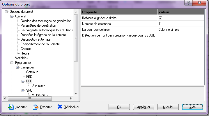

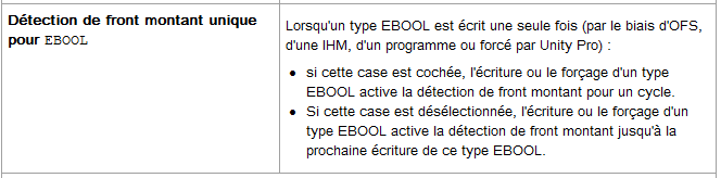

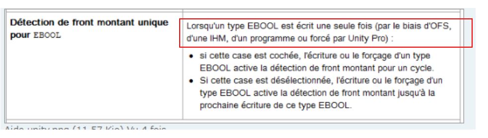

2 captures d'écran pour fermer (ou pas :lol: ) le débat sur les fronts montants en corrélation avec ce qui a pu être écrit avant:
Unity laisse le choix de la façon de traiter un front par "logiciel"
et l'aide explique:
Aide unity.png (11.57 Kio) Vu 4474 fois
Messages : 7831
Re: Set/Reset (abusif?)
C’est quoi cette connerie, on ne fait jamais de fronts par le biais d’OFS , d’une IHM, ou forcé par Unity ou mis à 1 via une table d’animation
c'est une option faite express pour ceux qui n'ont rien compris sur les fronts

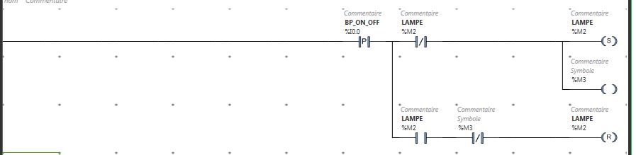

Si on reprend ton exemple de Télérupteur
Sous unity, en simulation ou en reel, si tu forces le BP (depuis unity, connecté à l'automate) au choix:
-L'option n'est pas coché: ça ne fonctionne pas, ça donne un sapin de noël
-L'option est coché: ça fonctionne correctement.
Après effectivement on peut s'autoriser à penser que forcer un front c'est con
