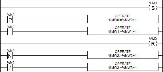

Bonjour DurandO,
Je ne comprends pas pourquoi tu réagis comme cela. Je ne cherche à agresser personne avec mes questionnements.
Apparemment tu n'as pas compris mes interrogations.
Je ne suis plus débutant en automatisme, je sais très bien programmer des fronts.
DurandO a écrit : 23 oct. 2021, 12:42 je ne comprends pas qu'on puisse s'esquinter le cerveau pour des choses qui ont tout simplement été mal conçues!
Mon travail consiste en bonne partie à dépanner des programmes dont je ne suis pas l'auteur, dans des contextes différents.
Et je déteste ne pas comprendre quand un automate ne fait pas ce qu'il est censé faire.
Peut-être que je suis autiste ou perfectionniste ou timbré...
Il m'arrive de jouer à des jeux mathématiques et logiques.
Donc j'ai fait quelques tests avec les simulateurs que j'ai sous la main.
J'ai simplement réalisé ce petit programme (et rien d'autre) :
Le but est de tester le changement de valeur d'un bit sur un même cycle de scrutation et la détection des fronts.
Au passage en mode RUN, les variables sont toutes à 0.
Au cours du cycle la variable %M0 passe à 1 puis repasse à 0. Elle a donc la valeur 0 à la fin de chaque cycle.
  • Avec le simulateur Unity Pro sans l'option "détection de front par scrutation unique pour EBOOL" du langage LD :
    Tous les compteurs s'incrémentent (à chaque cycle) et ils ont tous la même valeur à la fin de la scrutation.
  • Avec les simulateurs TwidoSuite, EcoStruxure Machine Expert Basic (M221) et Unity Pro avec l'option "détection de front par scrutation unique pour EBOOL" du langage LD :
    Les 2 compteurs de fronts restent à 0 et les 2 compteurs d'état s'incrémentent.
Cependant, l'option de détection de front de Unity ne s'applique qu'au langage Ladder. En langage littéral structuré on se retrouve toujours dans le premier cas (les compteurs de fronts fonctionnent) donc le comportement n'est pas le même selon le langage !
Effectivement l'aide de TwidoSuite dit bien : "Des instructions sur test booléennes peuvent être utilisées pour détecter des fronts montants ou descendants sur les entrées de l'automate. Un front est détecté lorsque l'état d'une entrée est passé de la valeur "scrutation n-1" à la valeur "scrutation n" courante. La détection de ce front reste effective pendant la scrutation courante."
L'aide d'EcoStruxure Machine Expert Basic ajoute quelques précisions : "Les objets [contact de front] sont mis à jour seulement au début du cycle de tâche maître suivant la détection d'un front. Le changement d'état d'un bit mémoire (%M0, par exemple) est signalé avec une scrutation de retard."
Les résultats sont pour moi très instructifs.
Je suis surtout très très surpris qu'on puisse lire une valeur à 1 et détecter le front montant au cycle suivant !
Je n'ai pas encore fait le test avec les tâches rapides ou auxiliaires dans Unity Pro.

Bruce33 a écrit : 23 oct. 2021, 15:29 Mon travail consiste en bonne partie à dépanner des programmes dont je ne suis pas l'auteur, dans des contextes différents.
Dépanner des programmes, moi j'appelle cela débugger ou mettre au point si tu veux.
Si le programme est correctement conçu, il n'y a pas besoin de console pour dépanner ta machine.
Les messages d'alarmes et de défaut te permettent de diagnostiquer.
Je ne sais dans quelle phase de mise en service tu interviens.
Si tu interviens sur des installations en cours de mise en service et que tu constates des traitements de front tels que tu les décris, il ne faut pas hésiter à les corriger (et l'auteur en même temps).
Après analyser du code très mal écrit peut demander énormément d'heures sans garantie du résultat.
Il vaut mieux parfois réécrire le programme API et IHM : ce qu'il m'arrive de faire parfois finalement.
Pour revenir dans le sujet du post : dans l'exemple présenté, l'emploi des SET/RESET est effectivement abusif!
