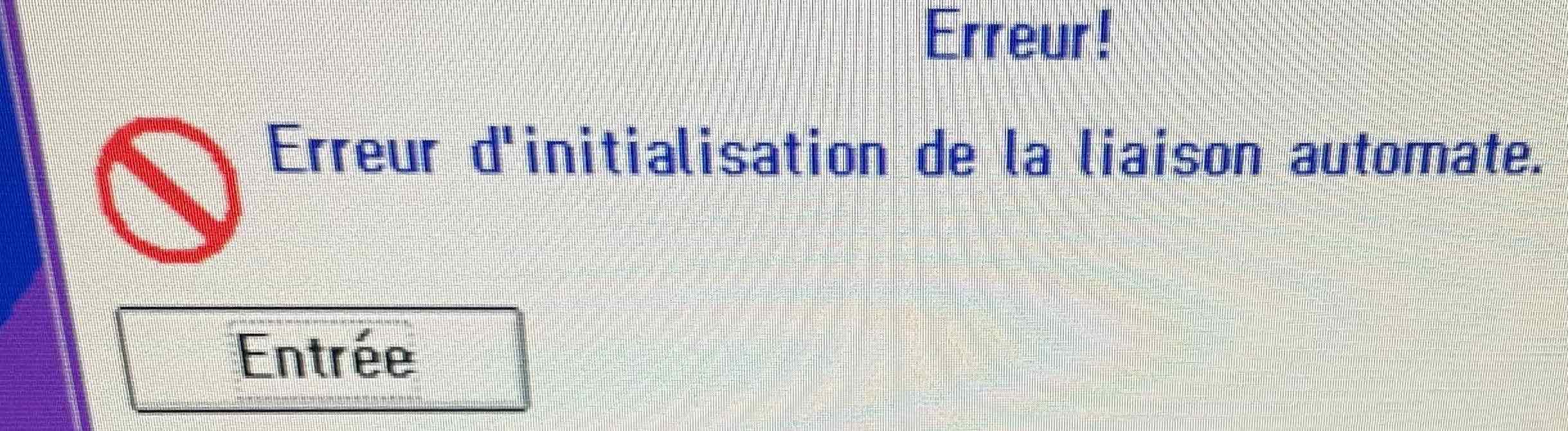

Ils sont tous éteints
Et sur l’alim j’ai que le voyant « on » d’allumer
Quand j’essaye de me connecter ça me donne ce message
Ça peut être liés vous pensez ?
Messages : 2231
Re: récupérer données tsx 47
Si c'est bien l'alim qui a un problème tu essaye de te connecter sur un automate hors tension. Forcément ça ne va pas marcher :D
Il faut déjà que quelque chose soit allumé sur le processeur. A minima le voyant "mem" qui signifierai qu'il n'y a pas de programme dedans.
Change l'alimentation pour voir ce que ça dit.

JC87 a écrit : 09 janv. 2024, 10:41 Change l'alimentation pour voir ce que ça dit.
Il peut changer de rack déjà, car l'alimentation semble fonctionner.
elbarbudo a écrit : 08 janv. 2024, 20:04 Run ,cpu,mem,i/o,hp
Run, CPU, MEM, IO : ok. Mais c'est quoi ce voyant HP?
Est-ce que l'alimentation est bien enfichée dans rack? La CPU?
Si aucun voyant CPU, en effet, elle est pas sous tension donc impossibilité de connexion normal.
Peux-tu faire une photo de ton rack vue de dessous voir si c'est bien enfiché. et vue de face pour les voyants.

JC87 a écrit : 09 janv. 2024, 10:41 Si c'est bien l'alim qui a un problème tu essaye de te connecter sur un automate hors tension. Forcément ça ne va pas marcher :D
T’es un tueur gars lol
C’était bien l’alim qui était hs
