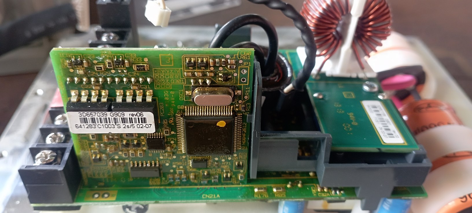

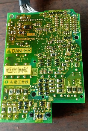

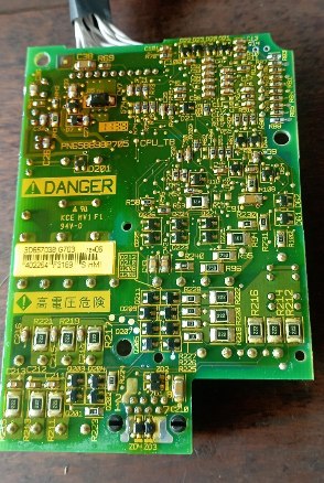

Avec une meilleure pĥoto je pourrais te dire si c'est elle ou pas.

Re: Demande de conseils pour altivar 31
Ok, je ferai des photos plus détaillées demain

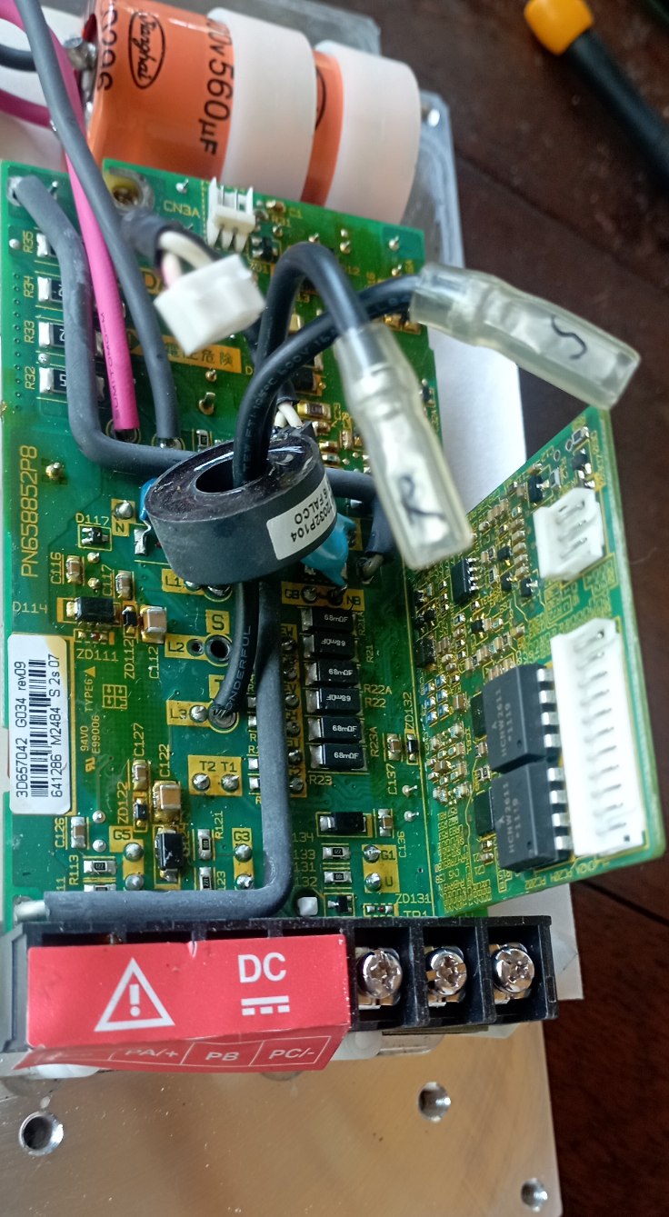

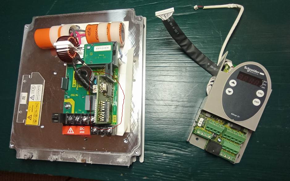

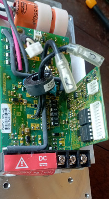

Voici ce que je peux démonter facilement

A 99% de chances, tu swap la carte sus citée par une carte piquée dans un ATV31 standard (ou juste les roms), et tu te retrouve avec un ATV31 standard. Le texte collé sur les roms donne un serieux indice en ce sens.
Les autres cartes me semblent identiques aux cartes standard.
