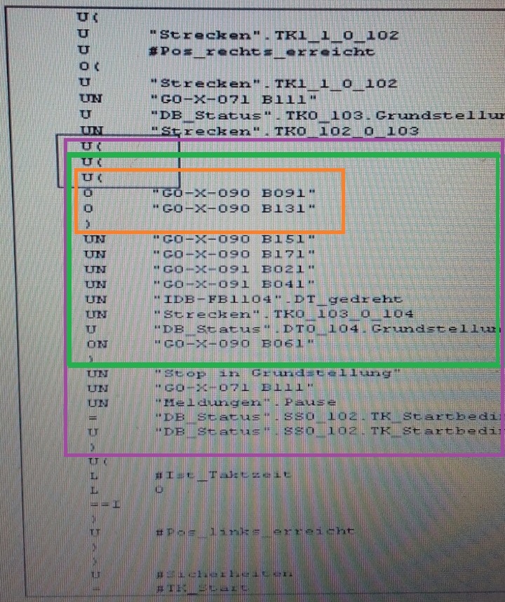

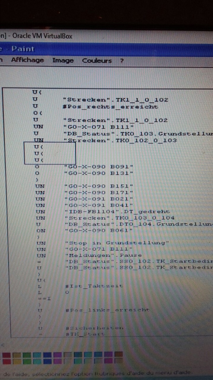

Re: questions diverses
Bonsoir à tous,
Pouvez-vous m'aider sur ce réseau, je ne comprends pas l’intérêt
U(
U(
U(
Si quelqu'un pourrait me le retranscrire en schéma CONT.
Merci de vos réponse
Cordialement,
U(
U(
U(
Cordialement,
C'est simplement une equation qui en imbrique d'autre:
