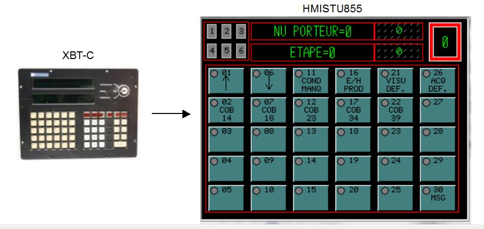

ceci dit si tu veux le remplacer par un tactile, je fais la conversion de l'application si tu as le fichier source.
c'est bizarre , je vois pas , c'est raccordé a quel endroit sur l'automate série7 ? sur La prise Unitelway integrée, sur une SCM2116 ?

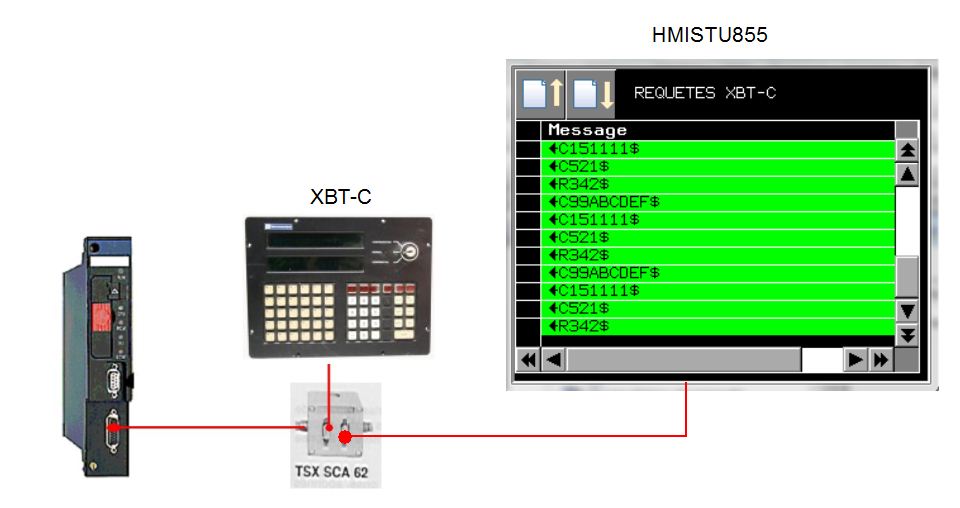

Si le XBT-C est raccordé sur la boite SCA62, j'ai une application Vijeo-designer (gratuite) ESPION qui enregistre toutes les requêtes envoyé par l'automate à l'XBTC

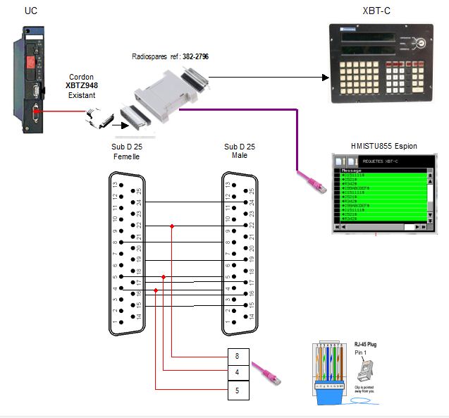

si c'est branché en direct via le cordon XBTZ948 on peut toujours faire un montage labo pour raccorder l'Espion
je sais pas si ça vaut le coup, à toi de voir.
