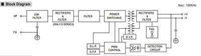

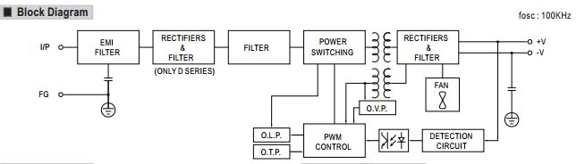

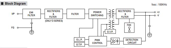

Re: application mobile wifi pour afficheur magelis
je mettrais un onduleur 230V + 1 alim 24VDC.
ça fait riche, je crois que une simple isolation galvanique suffit pour s'affranchir du circuit du camion
