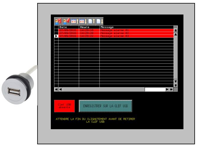

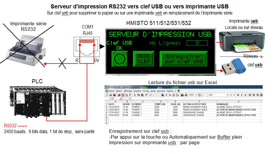

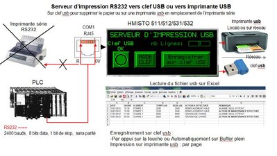

disons que moi, pour la sauvegarde de la planète je n'imprime plus sur papier, mais enregistre sur une clef USB que le client peut exploiter sur Excel
Sinon pour ton problème, il faut choisir l'imprimante TEXTE
cliquer pour agrandir a ce propos , spécial sauvegarde de la planète, pour supprimer le papier sur imprimante série, ci dessous une application pour IHM gratuite
cliquer dessus pour agrandir
