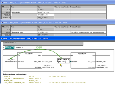

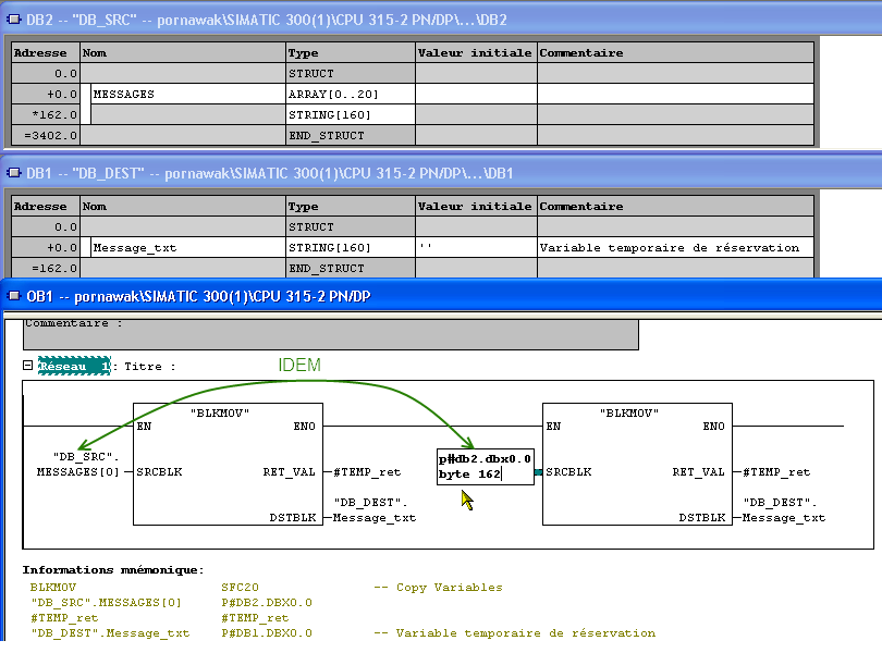

ou pour faire complet:
Transfert d'un message issu d'une table (DB2 "DB_SRC", MESSAGES : ARRAY [0 .. 20 ] OF STRING [160 ] - 21 messages au total) dans la destination DB1 "DB_DEST" (Message_txt : STRING [160 ])
MW100= numéro de message à envoyer (0à20)
Déclaration Local (Temp)
Source: ANY
Pointeur:DWORD
Rézo1: Contrôle (bornage num message)
Rézo2: Création du décalage (pointeur) en fonction du num message
Rézo3: Construction du pointeur ANY source
Rézo4: transfert via SFC20
Source: ANY
Pointeur:DWORD
Code : Tout sélectionner
CALL "BLKMOV"
SRCBLK :=#Source
RET_VAL:=#TEMP_ret
DSTBLK :="DB_DEST".Message_txt
NOP 0Le monde se divise en 10 catégories:les personnes qui comprennent le binaire,et les autres.

Effectivement le SCL facilite grandement la programmation en rendant transparent tous une tas d'opération assez barbare (construction du pointeur ANY, utilisation du SCF20):
En SCL on peut ainsi directement affecter à la variable de destination un élément du tableau source:
Malheureusement tout le monde ne dispose pas du SCL et il est toujours intéressant, voire nécessaire de connaitre et comprendre les mécanismes qui sous-tendent au SCL.
FUNCTION FC100 : void
VAR_input
Idx:INT;
END_VAR
BEGIN
"DB_DEST".Message_txt:="DB_SRC".MESSAGES[Idx];
END_FUNCTION
