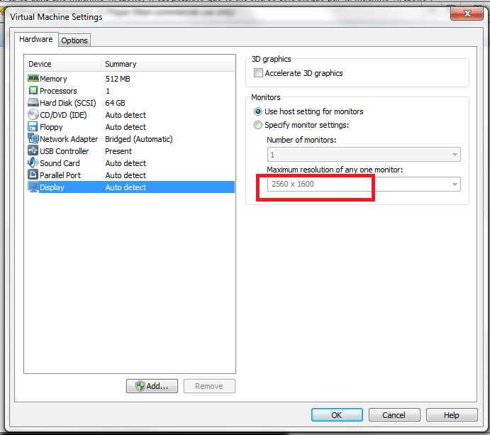

J'ai un souci actuellement avec la configuration de STEP5.
Nous avons fait l'acquisition d'un pc portable industriel pour la maintenance et du coup qui dit nouveau pc, dit nouvelle réinstallation.
Le pc tourne sous W7, forcément du coup les anciens logiciels (STEP5, Micro/WIN, j'en passe et des meilleurs) se doivent de tourner sous xp.
Donc installation de VMware mais la bémol, impossible de mettre STEP5 en full screen.
J'ai essayé de réduire la résolution du xp mais ça ne fait que rétrécir l'écran au sein de la machine virtuelle.
Et même lorsque je met une résolution 4/3, le full screen ne marche pas.
Est ce que quelqu'un aurait une idée? car autant dire que STEP5 en fenêtre réduite est pas vraiment exploitable. :/
Merci de votre aide.

Sur Step 5 on pouvait choisir mode fenêtre ou full screen.
De mémoire : clic droit sur l’icône de lancement de step 5, puis propriétés.
Dans le fenêtre on a le choix du mode d'exécution.
J'espère que c'est juste ça ton pb.

Alt + Entrée pour activer ou désactiver le full screen

Re: Configuration STEP5
Bonjour à tous, merci de vos réponses
Mais malheureusement rien ne fonctionne.
Ce sont des solutions que j'ai déjà essayé et ça ne marche pas.
Je me suis penché sur le sujet plus vaste de mettre en plein écran des applications DOS, car au final ça reste une appli DOS qu'on fait tourner sous XP.
josé, concernant la com, j'ai réussi a faire dialoguer le xp virtuel avec un automate S7-200 et Micro/WIN, qui n'est pas une mince affaire.
Je n'ai pas pu essayer STEP5 car je n'avais pas de licence sous la main a mettre sur le poste.
Je te tiendrais informé si cela fonctionne mais logiquement une liaison série classique devrait pas poser de souci si elle est bien configurée.
Si jamais vous avez d'autres idées pour le plein écran je suis preneur

si tu es dans une machine virtuelle, il est possible que le alt entrée soit bloqué par la machine virtuelle !

Ha oui et la compatibilité Windows 98 ou l'utilisation en 640*480 ne change rien.

PAr bloqué, je voulais dire que c'est le WMARE qui prend le alt tab et pas l'appli dans xp.
Regarde dans les options si tu n'a pas quelque chose qui se rapporte au mode plein écran !
et là?????
