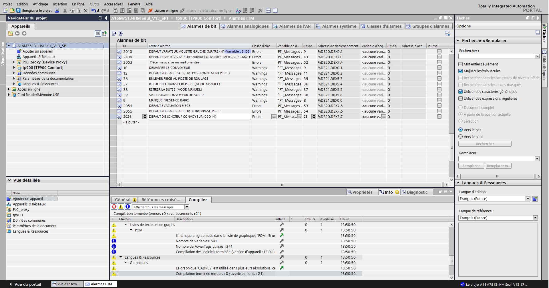

J'ai une config avec S7-300 (programmé sous Step7), et un IHM (programmé sous TIA Portal).
Sur mon programme Step7 je vois que des bit sont utilisé mais pas activé ce qui me laisse supposé que ces bits sont activé sur l'IHM mais je n'arrive pas à trouver où, aussi j'aimerai savoir comment faire une recherche de bit sur TIA Portal (sous Step7 c'est facile: je fais "aller à => occurrence") mais je n'arrive pas trouver une équivalence de cette fonction sous TIA.

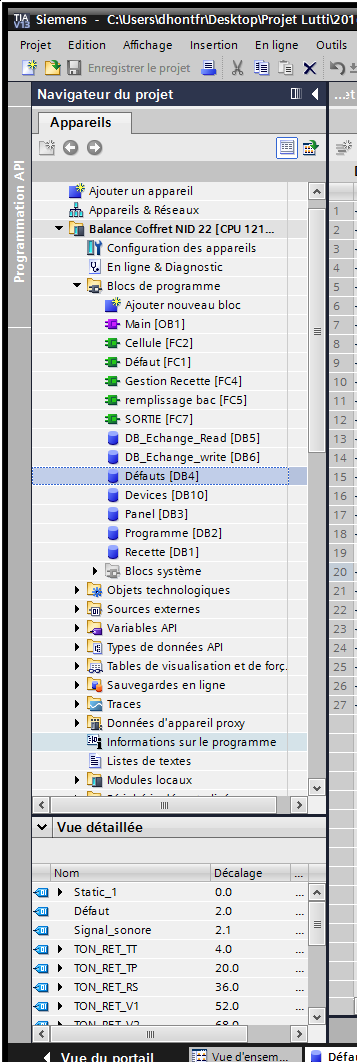

Dans Tia portal, volet de gauche, tu trouve "informations sur le programme",
puis onglet "tableau d'affectation".

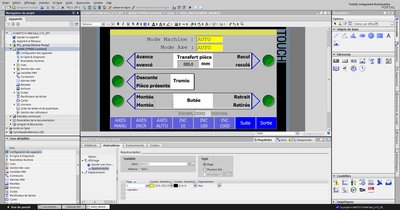

Je vous joins une vue de mon TIA car j'ai beau chercher "information sur le programme" à gauche de l'écran, je ne trouve rien! ;-(
vue TIA
vue TIA

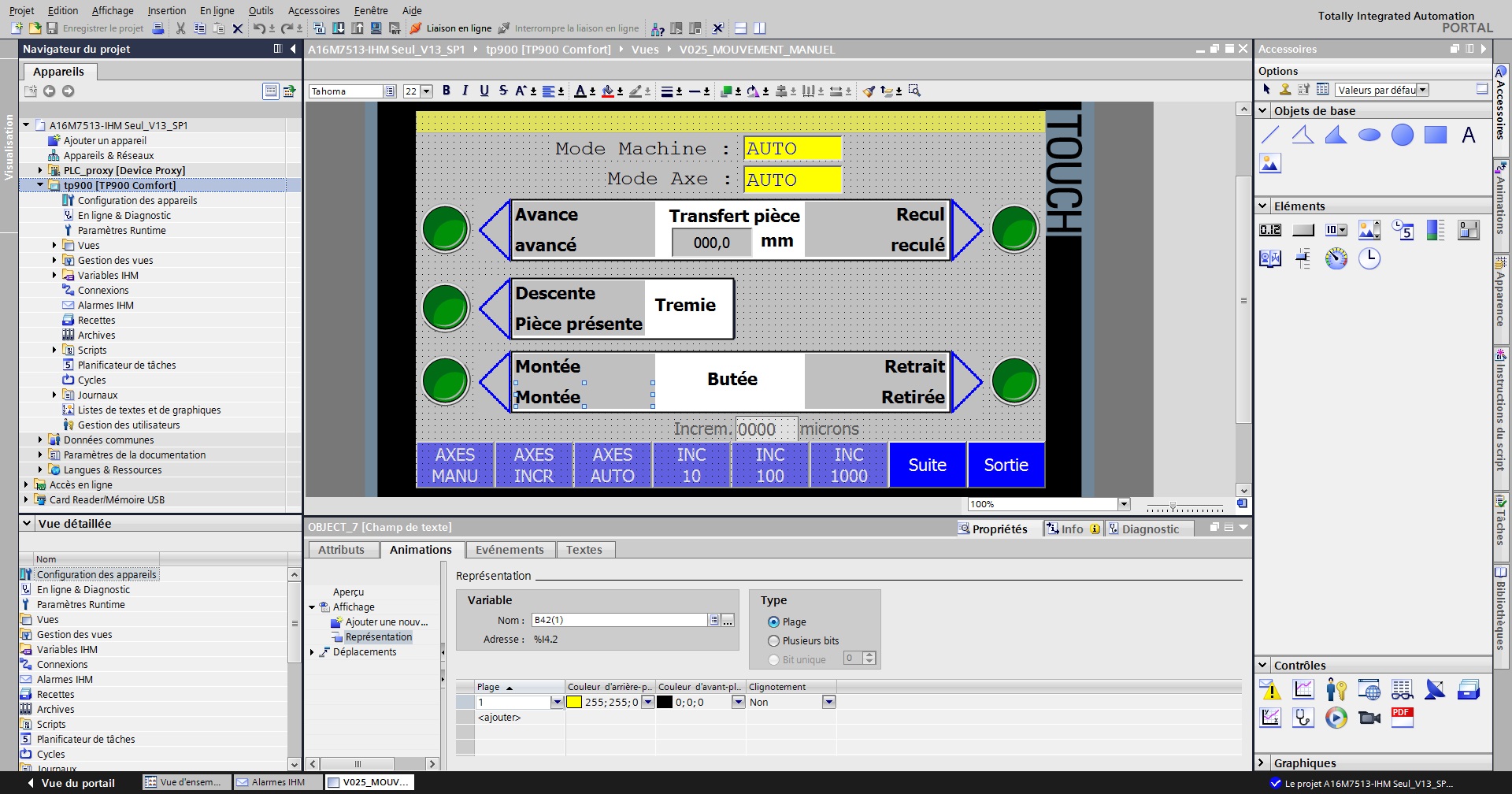

Je ne vois pas plus... y a-t-il une arborescence particulière à suivre?
nouvelle vue
nouvelle vue
valerypetit
Messages : 179
Re: recherche sur TIA
Message par valerypetit »
après moi c'est point de vu automate, pas HMI
