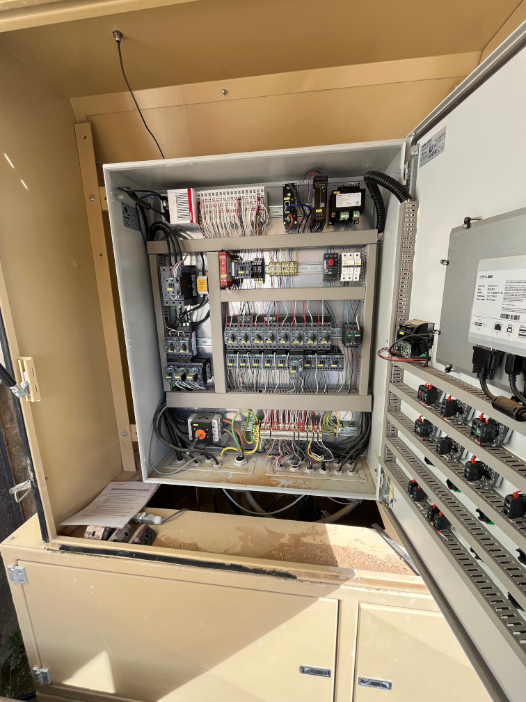

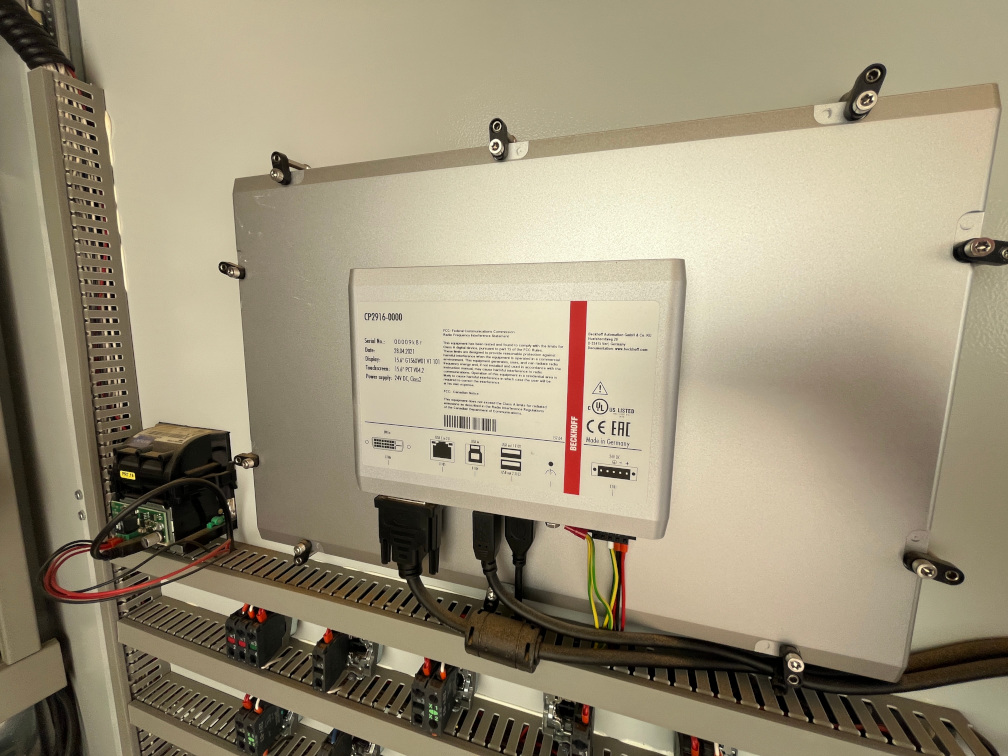

Le titre est un peu vague mais ce que je n'ai pas trop d'infos sur l'automate en question.
Un client rentre prochainement une machine équipé du matériel Beckhoff suivant : Je pense que l'écran n'est pas un PC et que l'automate est plutôt dans ce qui ressemble à des E/S déportées.
Est-ce que quelqu'un qui connait pourrait me confirmer ça. En corollaire qu'est ce qu'il faut pour se connecter dessus, Twincat3 je suppose.
Comme c'est du Codesys, à priori je ne pourrai pas récupérer grand chose mais bon on ne sait jamais.
D'un point de vue général est ce que c'est compliqué pour un gars habitué à Schneider/Siemens de travailler avec ce matos ?
J'ai quand même régulièrement des demandes sur du Beckoff et je botte en touche à chaque fois mais comme dans mon coin personne ne connait vraiment je me dit qu'il y a peut-être un créneau à prendre.

- Messages : 7861
Re: Automate Beckhoff
Je le pense aussi
Je le pense aussi

D'après les photos et une recherche sur le site Beckoff, ça ressemble fort à une configuration contrôleur CX52x0 ou proche (avec Twincat 3 embarqué), avec un écran CP29xx + interface DVI/USB qui est uniquement pour l'affichage et la fonction tactile (d'après les ports USB et DVI qui sont connectés et qu'on devine raccordés aussi sur le contrôleur). Il y a aussi un port RJ45 mais pour faire de l'USB "étendu", c'est joli comme tout.
La programmation Twincat est orientée informatique, objets, moins automate industriel "figé".
Twincat réponds à la norme IEC 61131‑3 pour la programmation: tu vas retrouver le ladder, les blocs fonctions et le mode list, mais aussi du C/C++, des algorithmes MATLAB/Simulink, de la gestion multi-cœurs pour des heures d'amusement.
Je n'ai jamais pratiqué, les infos sont issues de mes vieilles notes lors d'une présentation du produit: à ce jour, pour ce type de sujet j'ai toujours fait appel à Beckoff directement ou à des indépendants (souvent des ex-Beckoff)

C'est un peu tard peu être mais je vais t'aiguiller, j'ai fait du Beckhoff pendant 10 ans
Le panel est juste un écran que tu relie avec le RJ45 pour la com et le DVi/USB pour la vidéo/tactile sur un CX. Le CX c'est l'automate.
De loin sur ta première image, je verrais bien un CX2020 ou CX2040 (c'est la grosse boite blanche au début du rack), et tes E/S après.
Twincat est gratuit, les licences sont dans le CX selon les options du projet.
Twincat 2 -> Interface basé Codesys avec deux soft, un pour la partie matériel (configuration, etc), l'autre pour la partie logiciel (programmation, etc).
Twincat 3 -> Add on Visual Studio, un peu plus déroutant au départ mais plus pratique à utiliser à la longue.
Je pense qu'avec ton expérience, tu n'auras pas de mal à t'adapter, et le support basé sur Paris (Villebon sur Yvette de mémoire, à moins qu'ils aient déménagé) est gratuit.
Par contre si tu as beaucoup d'affaires, je te conseille de te rapprocher de Beckhoff France pour faire une petite formation pour les spécificités lié à l'EtherCat et à la philosophie générale de Beckhoff.
Comme l'a dit Marco, c'est quand même une programmation orienté objet, on peux dire que leur créneau assumé c'est "L'informatique au service de l'automatisme". La gestion des cœurs de processeur par exemple permet de lier une partie du processeur pour la tache automate, une autre pour les IHM, une autre pour la vision, etc...
Beckhoff est une marque qui se place très bien partout dans le monde depuis quelque décennies. Je pense qu'elle finira par se hisser au rang de Schneider et Siemens dans un avenir plus proche qu'on ne le pense.

C'est pas trop tard la machine n'est pas encore là
Par contre tu me confirme que comme c'est une base Codesys il y a toutes les chances pour que la source ne soit pas dedans et que donc on ne puisse rien récupérer ?
Je vais installer le soft pour voir à quoi ça ressemble mais a tout hasard t'aurai pas un document de synthèse qui expliquerai le b.a.-ba pour se connecter ? Merci.
