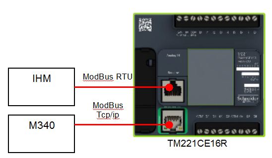

Cest un TM221C16R avec seulement un port ethernet dédié au modbus rtu sur la facade

Il ne peut y avoir qu'un seul maitre sur un bus RS485. L'IHM est forcément maitre.
Il faut remplacer l'automate par un "CE" et communiquer en Modbus TCP.

C'est pas un port Ethernet. C'est un port avec un pinout spécifique a Schneider.
La prise a la même forme, ca fonctionne avec les même cables, mais ce qu'il se passe dedans n'a rien a voir avec la norme Ethernet.

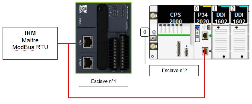

-------clic zoom---------
C'est le plus simple sinon ont peut établir une communication ModBus RTU entre un M340 et le M221 en passant par le IHM mais c'est plus compliqué
- Messages : 1573
- Localisation : 45 - Loiret
Re: Communication TM221 <> M340
Physiquement ca marche.
Mais du coup il faut ecrire un script dans l'afficheur pour transferer 'manuellement' les infos a echanger entre les deux esclaves.
D'une part ce va etre gourmand en ressources, et comme les afficheurs sous vijéo sont rarement des avions de chasse, le machin va ramer a fond.
Et d'autre part le script en question, il faut qu'il soit fiable et bien pensé, sinon il va manquer des infos dans le M340.
