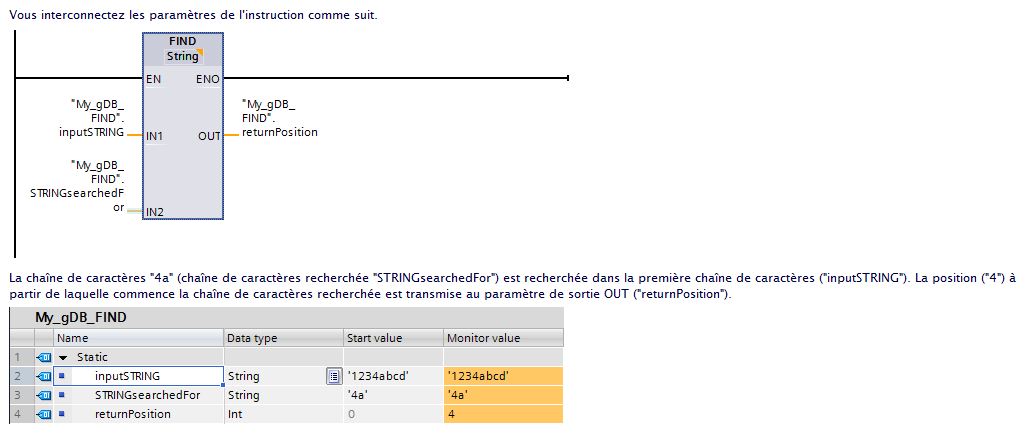

Bonjour Dans le programme automate SIEMENS cpu1500, je dois effectuer une recherche d'une donnée dans un DB et en obtenir les occurences (nombre et éventuellement un index du DB). J'ai cherché une instruction qui pourrait faire une recherche mais je n'ai pas trouvé. Auriez vous une idée de comment je pourrais effectuer cette fonction ? Merci

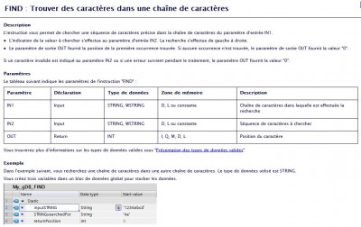

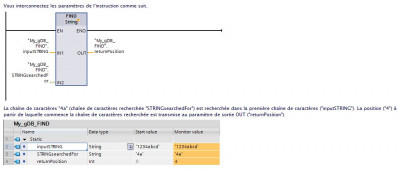

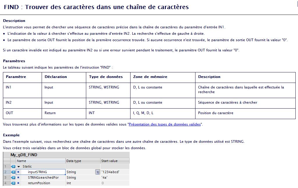

FIND
