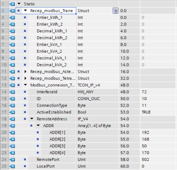

Je rencontre un problème avec l’utilisation d’un bloc MB_CLIENT en TCP.
J’ai correctement paramétré le module avec un MB_DATA_LEN correspondant au nombre de pointeurs dans la variable MB_DATA_PTR. Avec un logiciel tiers, j’arrive parfaitement à lire les registres sur mon module distant.
Voici mon problème : lorsque la patte REQ est activée, le Status du bloc passe par plusieurs valeurs (0001 → 7001 → 7002 → 7006), ce qui est normal, mais il reste bloqué sur 7006 et la patte du bloc reste sur BUSY. :| Je n’ai aucune réception de données.
Je précise que j’ai plusieurs liaisons Modbus dans ce programme (le client est donc en ID = 10) et que les deux autres fonctionnent très bien (ID 1 et 2 en lecture et écriture).
Les clients Modbus effectuent des requêtes en même temps, mais sur des adresses IP différentes et pas sur le même ID — je ne sais pas si cela peut avoir une influence.
Vous trouverez ci-dessous des captures d’écran des éléments utilisés, ainsi qu’une lecture du registre avec le logiciel Modbus Doctor, prouvant que le serveur fonctionne correctement.
Merci d’avance. :D

Tu es sûr de ton InterfaceID ?

Le paramètres Interface de type HW_ANY (72 dans ton cas) est il bien en lien avec la constante système ID Matérielle de ta périphérique réseau ?

bon bah... il s'agissait en fait d'un élément dans le DB d'instance qui fait que ça merde
c'est la variable : MB_Unit_ID a mettre a la même valeur que celle de la structure TCON
pour info ;)
Merci à Siemens pour l'aide

Il faut aussi sequencer les blocs MB_client (çad les faire 1 par 1 cycliquement)
Avec un pas de 200 ms ça marche bien, on doit pouvoir aller plus vite mais j'avais pas besoin.
J'avais une quinzaine d'interlocuteurs et ça marchais bien, donc avec une actualisation toutes les 3 secondes de toutes les données.
