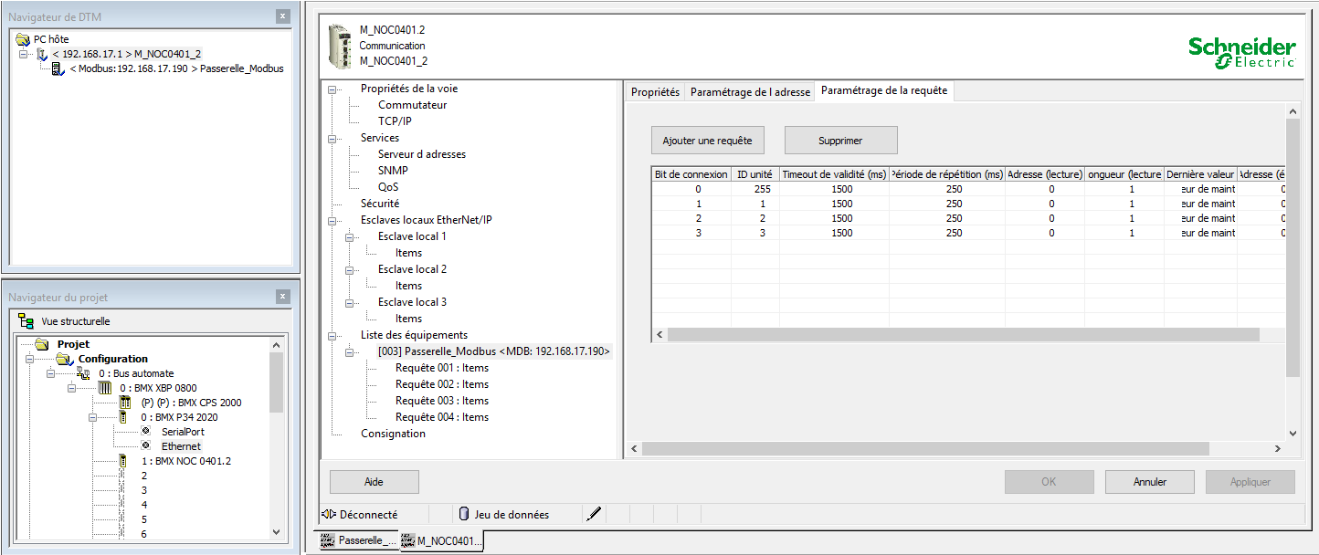

Je n'arrive pas à faire plus de deux requêtes Modbus TCP sur un appareil limité à deux connexions, pouvez-vous me confirmer qu'une requête ne correspond pas forcément à une connexion et qu'il est bien possible de faire plusieurs requêtes successive avec une seule connexion ?
Sur M340 avec NOC, j'ai ajouté un équipement (qui à son IP), puis ajouté 4 requêtes avec un ID d'unité (255) pour la passerelle Modbus interrogée, puis 3 autres requêtes vers l'ID d'unité 1 puis 2 puis 3,... pour les esclaves, tel que décrit dans la table d'échange.
Ceci sans succès.

Pour dire la vérité c'est un sous traitant qui me fait la version M340, je n'ai pas connaissance ni licence mais du coup sur le M221, je n'ai pas de soucis.
La configuration est un M340 avec un module NOC0401, son adresse IP est en xxx.xxx.17.1
Dans la configuration du NOC0401, un équipement a été ajouté en xxx.xxx.17.190
Des requêtes de lecture ont été ajouté, les même que j'ai validées avec le IOScanner M221. Sauf que la seule 2 passe (car 2 connexions sur le serveur Modbus qui est interrogé).
Je peux éventuellement demandé des screenshots mais de quelle fenêtre / onglet précisémment. Il a essayé pas mal de choses, et la hotline lui indique qu'une requête = 1 connexion. De mon côté aussi mon support technique m'indique pareil, que c'est différent d'un M221.

Avez-vous paramétré un IO scanning de cette façon dans le module NOC0401 ?
Re: [M340][MODBUS TCP] Connexion et requêtes
Bonjour Bruce33.
Oui Exactement comme cela.
La seule différence c'est que le bit de connexion n'est pas défini il est sur N/A apparemment il est défini automatiquement. Peut être une piste et si on peut le saisir mettre le même bit ?
L'autre différence est que j'ai 3 requêtes pour 255 puis 3 pour l'unité 1 puis 3 pour l'unité 2 mais cela ne changerai rien puisque 2 passent et consomme les deux connexions.
