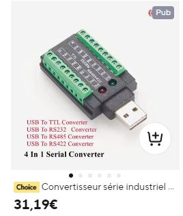

Chez les bouffeurs de riz j’ai vu un convertisseur USB/Séries industriel intéressant, à voir
ps: Avec la sortie TTL on doit pouvoir en faire une boucle de courant, à voir

Salut.
Oui il existe les opto coupleur de la serie HCPL4200 et HCPL4100. se sont des opto destiné pour la communication en BDC 20mA.
J'en ai déjà remplacé dans des convertisseurs RS232 <=> Boucle de courant.
Voir les datasheets. le HCPL4200 et le récepteur 20mA. le HCPL4100 et le transmetteur 20mA. Pour polarisé la boucle, il vous faut un régulateur a courant constant. le LM317 avec quelque composant passif peuvent le faire.
je peux vous aiguillé pour un petit schémas si besoin.
