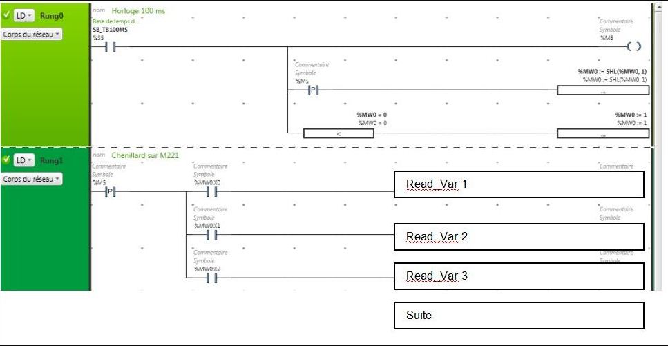

En l'absence d'IO scanning sur une vielle CPU, je me retrouve à faire plusieurs read_var à la chaine.
Avez vous des astuces afin de les cadencer le plus proprement possible et ainsi éviter d'envoyer plusieurs requêtes en même temps ?

Faire un chenillard, exemple:
------------------clic zoom------------

... et conditionner le fait qu'il n'y ait pas de requête en cours pour lancer la suivante.

Béryl a écrit : 23 janv. 2026, 08:05 ... et conditionner le fait qu'il n'y ait pas de requête en cours pour lancer la suivante.
Au niveau du chenillard je vois comment faire, par contre sur ce point je n'arrive pas à trouver comment faire :(
Il y a un tableau de 4 mot de diagnostic il faut s'en servir ? ou il y a une autre solution ?
Messages : 1986
Re: PL7 PRO : Cadencer correctement plusieurs read_var
C'est le bit 0 du premier index de ton tableau de gestion.
Code : Tout sélectionner
If Not Tab_Gest[0].0 Then (* Si aucune requête n'est en cours *)
  READ_VAR (Adresse, '%MW', 9108, 2, Tab_Gest, Tab_ES);
End_If ;
En plus du chenillard.
C'est un exemple à adapter, bien sûr.
