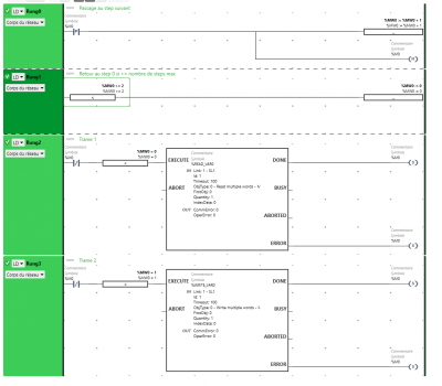

Messages : 1588
Re: liaison modbus RTU avec tesysU et M221
Je suis plus habitué a le faire avec du M241 ou du M340, mais en adaptant le principe au M221 ca donne quelque chose du genre
2026-02-04 15_44_46-sas capsuleuse_ - EcoStruxure Machine Expert - Basic.png
Le principe c'est qu'a chaque fois qu'un bloc d'échange se termine (bien ou mal) tu avance ton séquenceur d'une case,et tu reboucle a la fin du dernier bloc.
Ton port série se retrouve a travailler tout le temps. Le temps de réponse de tes périphériques est optimal.
