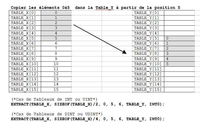

J’ai remarqué que sur UNITY ya pas les instructions COPY_ARINT_ARINT ni COPY_ARDINT_ARDINT
Pour un besoin ponctuel j’ai utilisé l’instruction EXTRACT à la place de faire une boucle FOR, voir ci dessous.
