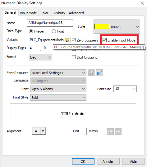

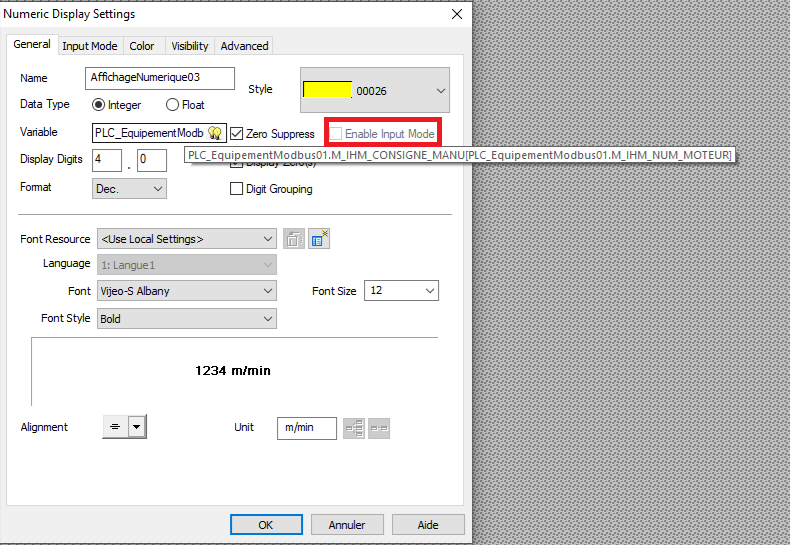

Exemple d'une des variables permettant de modifier la consigne manu de mes moteurs : CONSIGNE_MANU_MOTEUR[NUM_MOTEUR]
La variable NUM_MOTEUR étant un INT définit à l'ouverture d'un popup permettant d'aller pointer vers les différents moteurs de la ligne.
Sur la 1ere capture, lorsque je mets la variable CONSIGNE_MANU_MOTEUR[1], la checkbox "Enable input Mode" est dispo et je peux donc écrire une valeur sur ma consigne.
Comme tu peux le voir sur la 2nd capture, lorsque je mets la variable CONSIGNE_MANU_MOTEUR[NUM_MOTEUR], la checkbox est grisée et je ne peux pas la sélectionnée.
Je ne peux donc pas écrire de valeur sur ma consigne.
Si quelqu'un à une explication du pourquoi du comment et si il y a une solution, je suis preneur.

Re: Saisie ARRAY Vijeo impossible
quelques pistes pour que tu fouilles la version "plus longue" mais inutile si tu n'as que 5 moteurs
si tes variables sont adressées en modbus et bien rangées dans l'automate
exemple :
mot_etat du moteur 1 en %MW4000
mot_etat du moteur 2 en %MW4001
mot_etat du moteur 3 en %MW4002
tu déclares une seule variable dans vijeo
mot_etat en %MW4000, et tu coches indirecte
dans indirecte tu mets ta variable numero_moteur
tu fais une popup qui anime mot_etat
sur l'appui d'un bouton tu affectes le bon bon numéro à numero_moteur
et tu ouvres la popup
