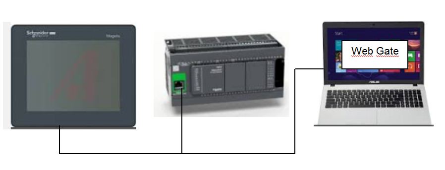

Je souhaiterai faire de la supervision ( des retours d 'infos a un PC ) via un M241.
D'habitude je branche mon IHM sur le port ethernet de l'automate .
Donc je me dis que je vais rajouter un hub 4 port ethernet broché sur le m241 qui lme permettra d avoir des port supplementaires.
Par contre je n'y connais rien en retour d infos via ethernet ou autre bus , car d habitude je fonctionne via des contacts secs.
POurriez vous m'eclairer?

tu veux mettre un PC à la place de IHM c'est ça ?

non en faite je souhaiterais informer une supervision generale de l'usine pour qu'il est les retours de marche arret defaut etc .
Tu vois un PC qui serait dans un bureau et non dans la prod.
L'IHM lui me sert a controler la machine seulement et avoir en visue les alarmes pour l'operateur.

je souhaiterais informer une supervision générale de l'usine ou , je souhaiterais informer LA supervision générale de l'usine ?
Dans le 1er cas, si le IHM actuel est un Schneider le plus simple est de créer une page sur ce IHM et d’utiliser
le Web-Gate de Vijeo-designer pour visualiser cette page sur un PC avec Internet Explorer

effectivement , il faudrait informer la supervision generale de l'usine .
POurrais tu rentrer un tout petit peu plus en détails sur vijeo et le web gate ?
merci d'avance

il faut dessiner l'architecture de la supervision actuelle,

JE pense plutôt créer un webgate accessible depuis un explorateur ....d'un PC dans un premier temps ...

Il t'es possible de créé une page de visualisation directement sur ton automate M241, qui sera accessible à partir d'un navigateur internet connecter au réseau de ton API.
Pour le retour d'info il faut que tu modifie la supervision pour qu'elle lis les variables de ton automate.
