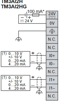

Je me permet d écrire un post car je sèche sur une problématique.
sur une carte TM3AI2H j ai deux signaux 0 20 mA provenant de deux équipements différents.
lorsque chacun est branché indépendamment, la mesure s effectue correctement, mais des lors que les deux équipements sont raccordés j ai le signal de l I0 qui disparait.
et c est sur l entrée I1 que le dysfonctionnement agit
equipements raccordés
I0 c est encodeur lineaire Kubler D5.3501.A111.0000
I1 c est une sonde de niveau autosen AF003Capteur de niveau électronique G3/4A
le 0 volt est commun a l alimentation 24+DC
tout est a la terre
cablage en actif pour I0

Je pense qu'il s"agit d'un soucis de masse commune
Tes boucles 4-20mA doivent être sans références à la terre
(câblage en deux fils, uniquement sur la carte)

est-ce la même alim 24V pour les capteurs? Sont-ce des 2, 3 ou 4 fils?

Le 0V de ton alim est a la terre ?
Pour moi il est censé toujours y etre, mais c'est un débat auquel je n'ai toujours pas trouvé la bonne réponse.
Au pire tu est bon pour devoir mettre des isolateurs de signaux analogiques entre les capteurs et ton automate.

Je ne trouve pas d'explication claire dans la documentation, mais c'est quasiment certain que c'est les masses communes qui font que cela ne fonctionne pas.
Je pense que les bornes I0+ et I1+ fournissent un plus pour l'alimentation de la boucle de courant.
Tu peut faire un essai avec le klubler seul en le branchant entre I0+ et I0- sans autre lien avec l'alimentation
Si cela fonctionne, il faut faire pareil avec l'autre capteur.
Mais j'ai un doute, car l'alimentation propre du capteur va s'ajouter au courant de mesure.
Si c'est le cas, il faudra un séparateur galvanique pour ce capteur.
Eric

Utiliser une carte avec voies isolées TM3AI2HG

Avalone16 a écrit : 09 mai 2026, 08:53 Bonjour merci pour vos premiers elements de reponse, afin d affiner mes explications, voici un schema actuel du montage.
cdt
Les entrées analogiques sur ce type de carte sont isolées galvaniquement,il ne faut surtout pas raccorder le Ov sur une entrées I0- ni du 24vdc sur une entrée I0+ au risque de cramer l'entrées.
Pour votre encoder Kubler raccorder directement sur les bornes I0+ et I0-.
Pour votre sonde raccorder la borne 2 sur I1- et 3 sur I1+
