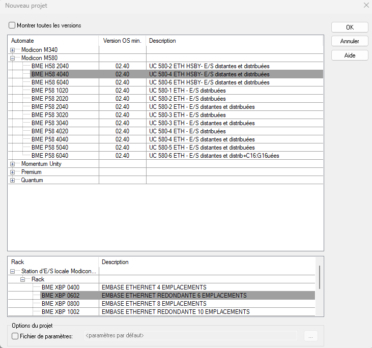

Je voudrais savoir comment paramétrer et comment redonder un M580 sur unity proXL V13.0.
Merci d'avance.

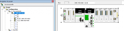

dans Unity Pro, tu déclares tout ce qu'il te faut sur le rack de base, tel que vu sur ta capture d'écran, mais en réel tu installes deux racks identiques, avec les mêmes modules.
Les modules doivent être identiques au firmware près ! Si tu as un module réseau genre BME NOC 0301, il faudra en mettre deux comportant la même version de firmware (un sur chaque rack).
Il y a aussi des choses à faire dans le programme :
- identifier si on est sur le rack A ou le rack B,
- identifier si le programme est exécuté par le processeur Primary ou par le processeur Standby,
- selon le processeur qui exécute le programme, activer certaines sections de programme ou pas (certains traitements peuvent se faire sur les deux processeurs, mais fort probablement pas tout le programme !)
Tout est dans l'aide en ligne, et si besoin, certains fournisseurs de matériel Schneider Electric peuvent t'assister dans le cadre d'une prestation d'avant-vente.
On peut mettre en oeuvre un automate redondant sur plein de process, y compris sur des systèmes qui n'en ont pas forcément besoin (comme dans ma boite… ) mais si tu dois en mettre un, on peut supposer que c'est justifié. Se faire assister si on n'a pas l'habitude peut être une bonne idée.
Bon courage !

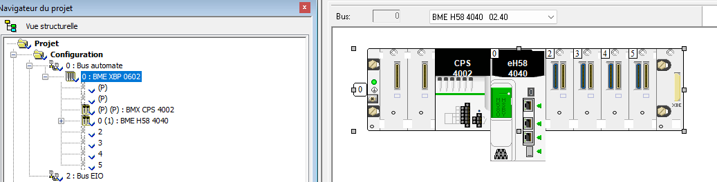

Re: M580 à redonder
80 % des automates redondants sont mal configurés.
Le 580 gère très bien le basculement avec les RIO, mais si il y a des cartes de communications, c'est à toi de coder le diag, et de gérer manuellement le basculement.
Il y a une notice, mais personne ne la lit
