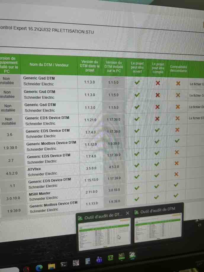

Message par elbarbudo »
Salut
Qqun sait où je pourrais trouver le generic eds dtm et le génèric gsd dtm ?
Merci 🙂

Les DTM génériques sont installés avec Control Expert, pas besoin de les chercher. D'ailleurs le tableau vous indique bien la version du DTM présent.
Ce qu'il vous manque ce sont les fichiers EDS et GSD à importer. (C'est aussi clairement indiqué dans le tableau.)
Les deux premières colonnes du tableau, qui n'apparaissent pas sur votre photo, permettent d'identifier le matériel concerné et la version du fichier EDS ou GSD attendue.
Si vous ne possédez pas ces fichiers EDS et GSD, il va falloir demander à l'installateur ou chercher sur le site du fabricant.

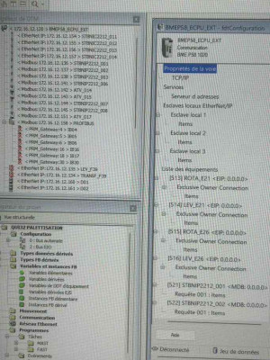

Oui je les ai installé mais il me les met tjr en rouge dans le navigateur dtm
Mais il doit y avoir un bug qque part comme je l’ai mis dans un autre post
A gauche c’est ok , mais a droite on voit qu’il y’a aucune adresse ip , j’avais jamais vu ça….
Pourtant même programme sur un autre pc avec une version plus ancienne de control expert , aucun soucis

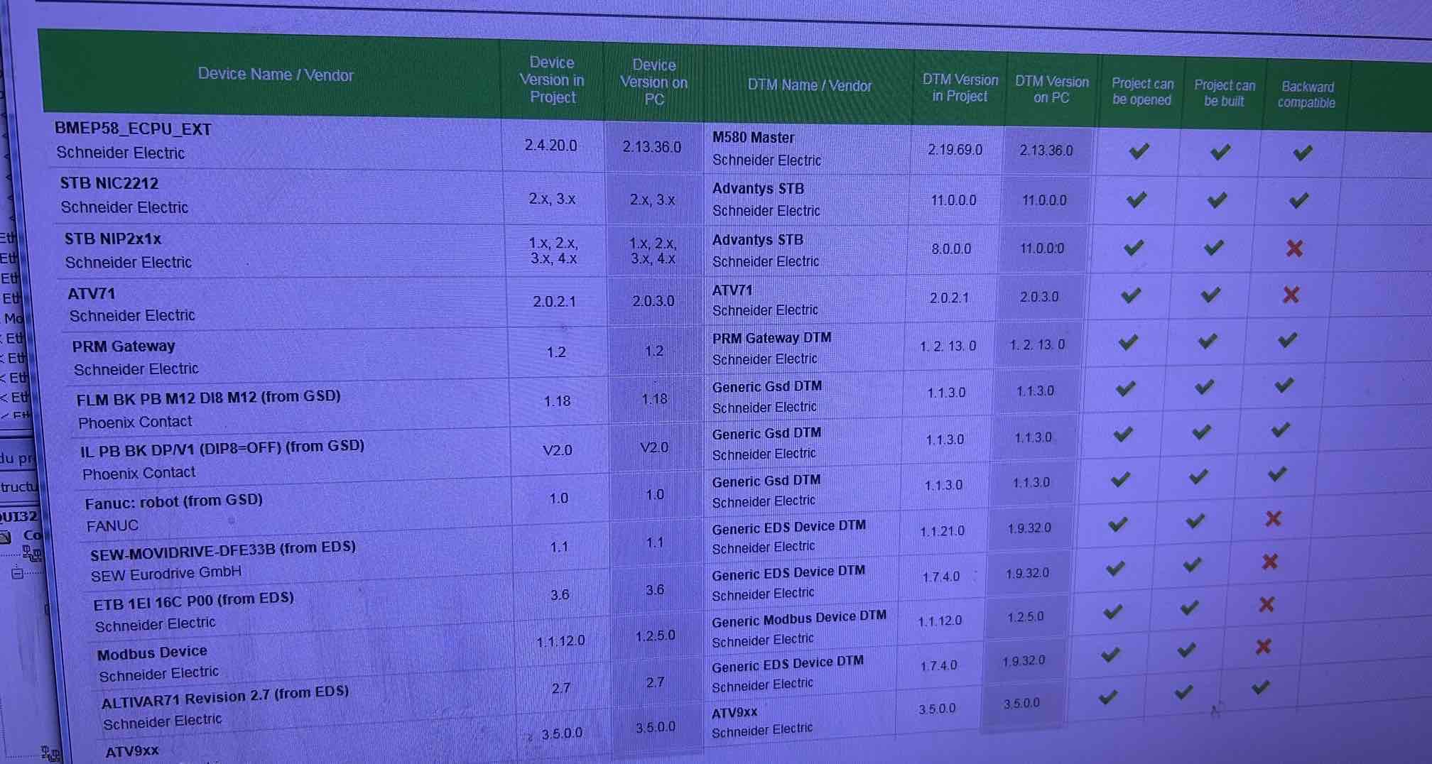

Prenez les problèmes dans l'ordre.
C'est indiqué dans l'audit des DTM que vos fichier EDS et GSD ne sont pas installés.
Si vous les avez déjà importés alors le DTM généré ne porte pas le bon nom.
Regardez sur le PC qui fonctionne comment s'appellent les DTM et comparez avec votre PC.
Lorsqu'on importe un fichier EDS il y a une option "New Naming Convention" qui ajoute la version du fichier EDS dans le nom du DTM généré. Cette option n'existait pas à l'époque de Unity Pro, donc si le projet est ancien le nom du DTM ne contient pas la version.

Le pc qui fonctionne

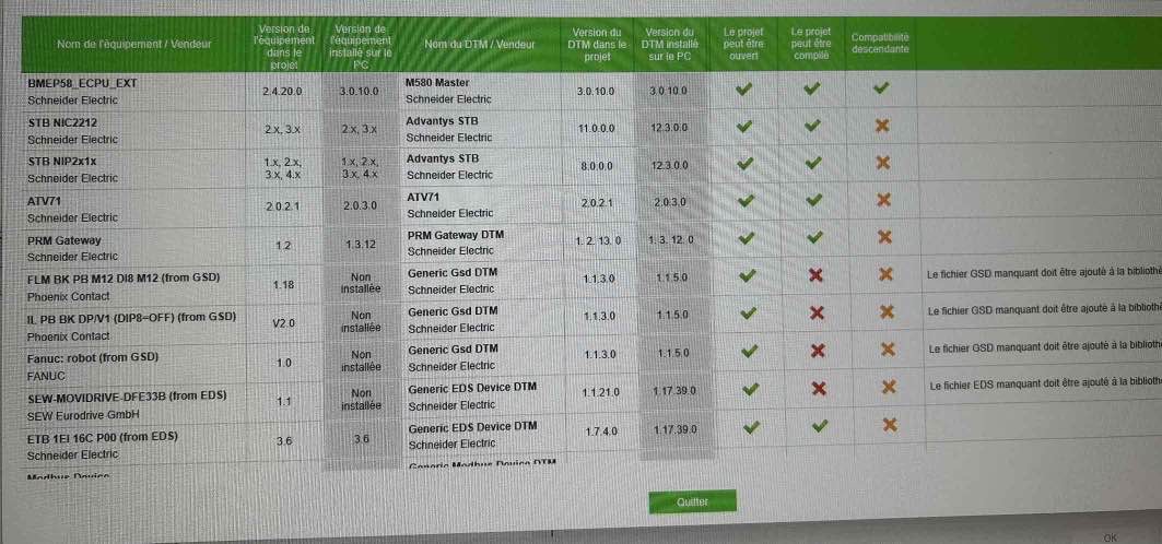

Celui qui veut pas 😅

C'est le catalogue DTM qu'il faut vérifier.
Si les fichiers EDS et GSD ont vraiment été importés, regardez dans le Catalogue DTM comment s'appellent les DTM générés. S'ils ne portent pas le même nom que celui attendu par le projet, il faudra supprimer ces DTM et réimporter les fichiers EDS et GDS.

Effectivement il fallait recharger les eds et gsd en décochant la case «  new naming convention »
Par contre je ne comprends pas pk jai tjr 0.0.0.0 dans mes adresse ip …
