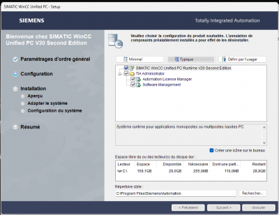

- Messages : 2285
Re: Problème Simulation Unified

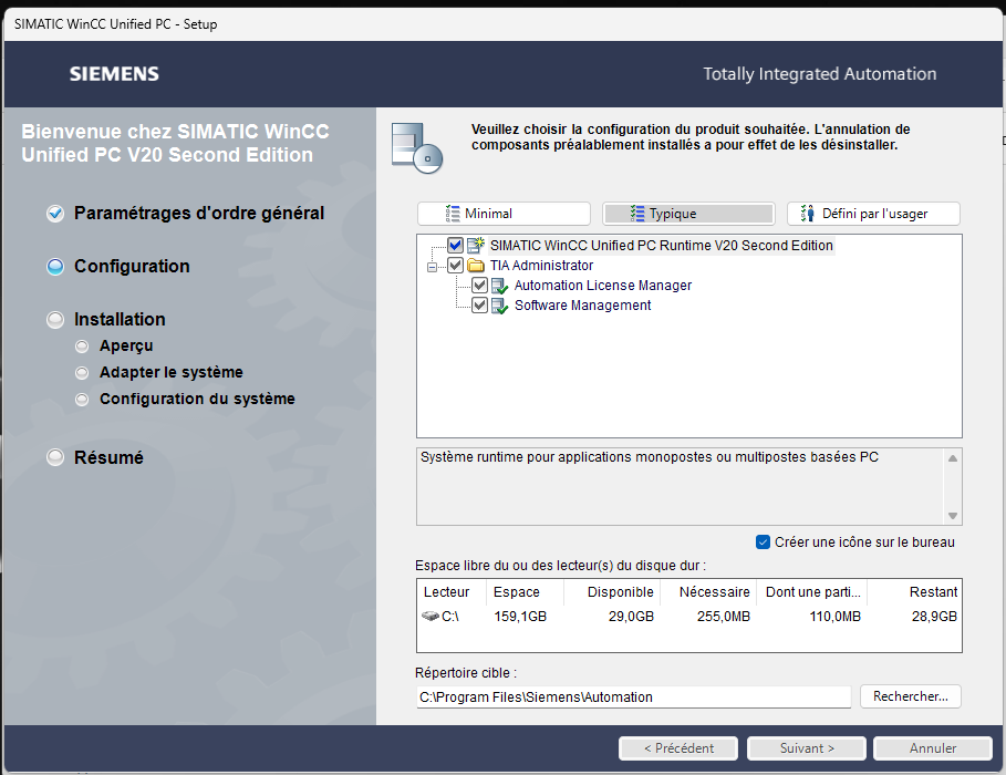

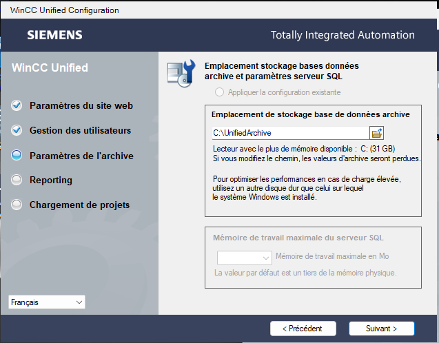

J'ai cherché et donc il faut installer WinCC Unified PC Runtime : https://support.industry.siemens.com/cs ... n&lc=fr-FR
Une fois installé, l’icône de simulation n'est plus grisé et si on lance la simulation ça ouvre l'application dans un navigateur web.
Salut JC87,
Merci pour ton retour.
J'avais tenté l'installation du SIEMENS SCADA RT car je n'avais pas vu le même lien que toi, c'est bien le RT second edition qu'il faut installer
Bonne journée à tous
Kev

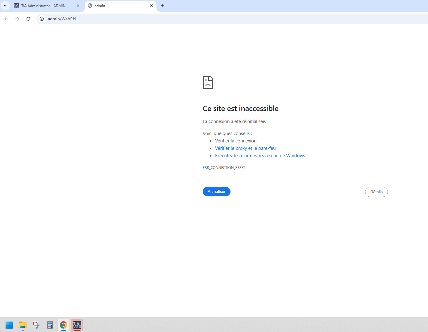

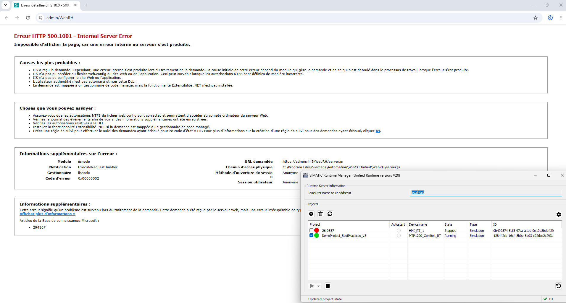

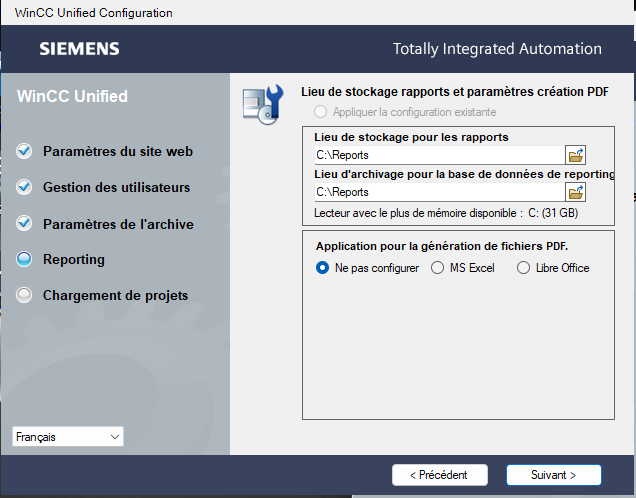

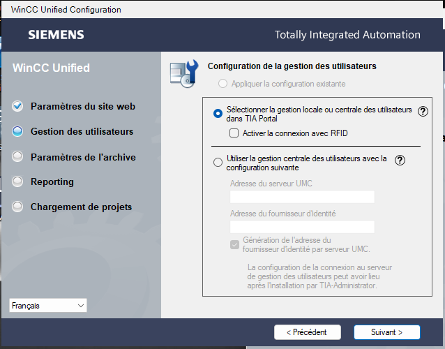

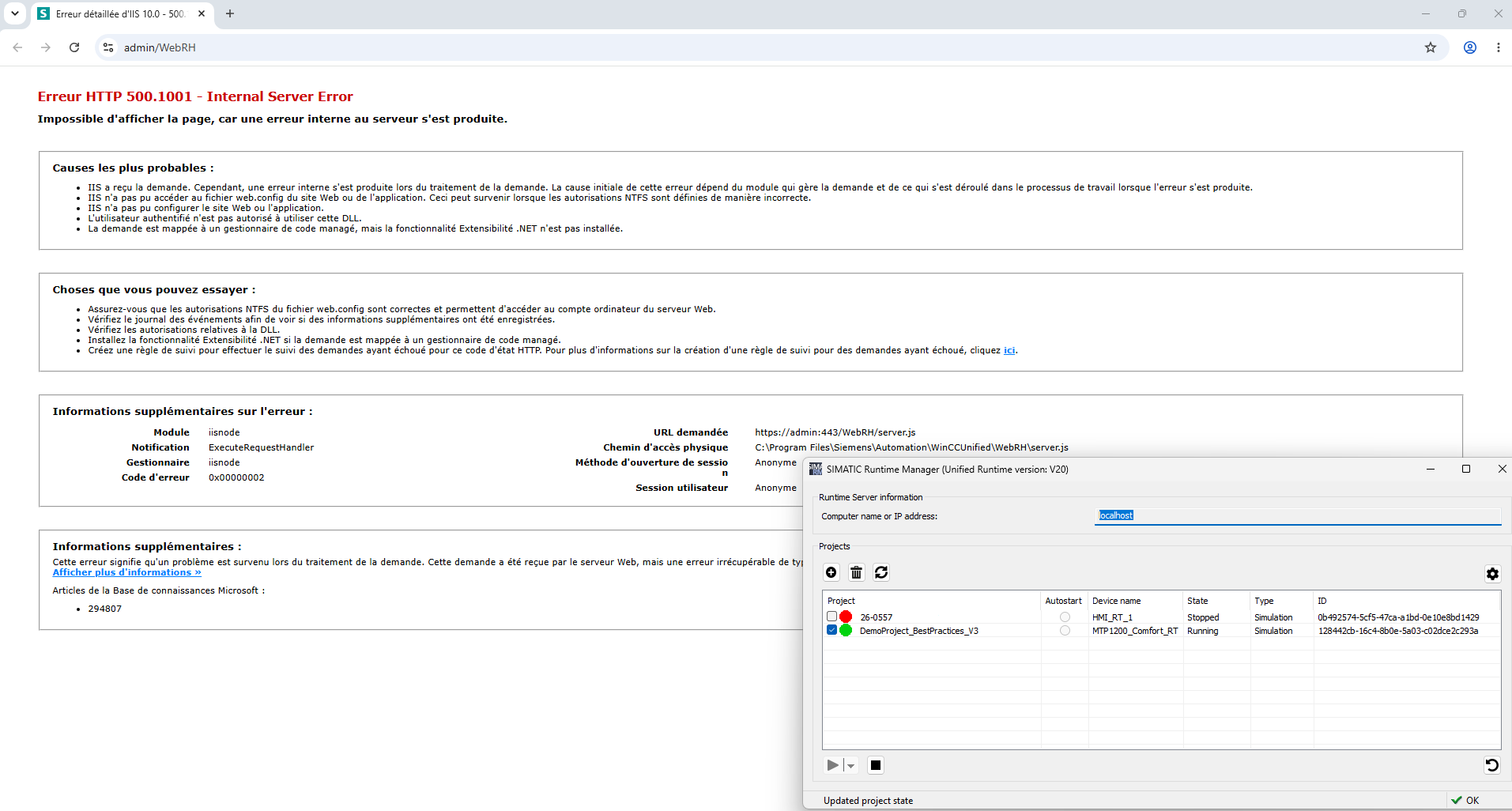

JC,
Est-ce totalement opérationnel pour toi ton template SIEMENS en simulation ?

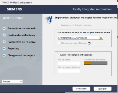

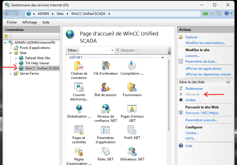

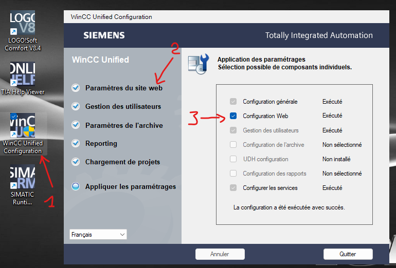

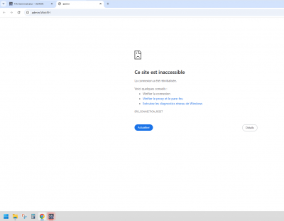

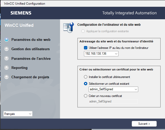

De mon côté, j'ai la possibilité de lancer la simulation mais il ne se passe rien (cf photo).
J'ai vu une histoire de UMC non synchronisé, j'ai l'impression de partir sur du Schneider avec des multiples trucs a bidouiller pour que ça fonctionne
Kev
Kev
