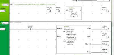

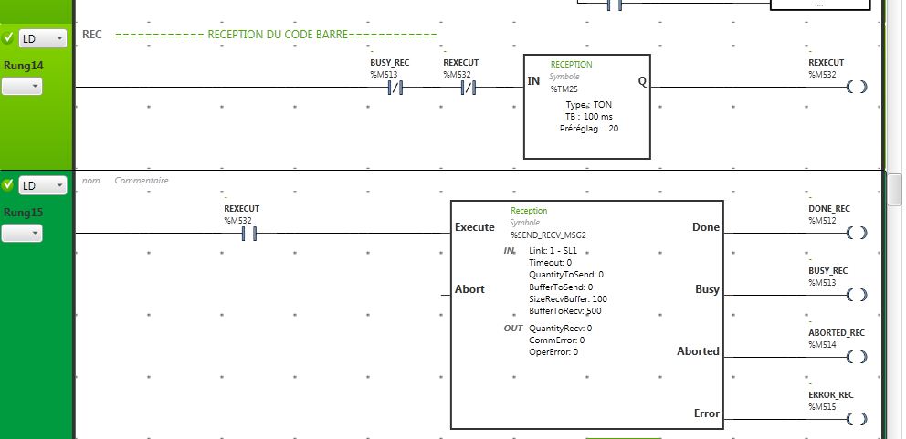

Bonjour, pouvez vous m'expliquer comment (avec quelle fonction) avez vous récupérer votre trame ?
je possède un lecteur code barre sick (idm140-300s) rélié au SL1 de mon automate M221 et je souhaite récupérer une chaine de caractère.
merci
- Messages : 7804
Re: [RESOLU] M221 chaine de caractères
pour recevoir le code barre du lecteur il faut utiliser le bloc %SEND_RECV_MSG0 en mode réception
Après réception il faut relancer le bloc pour une prochaine réception
EXEMPLE:
cliquer dessus pour agrandir
EXEMPLE:
