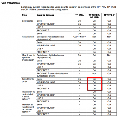

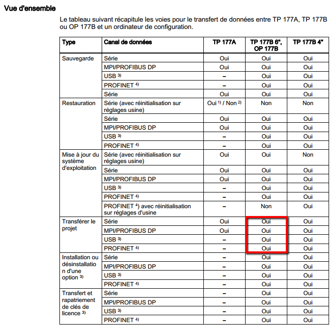

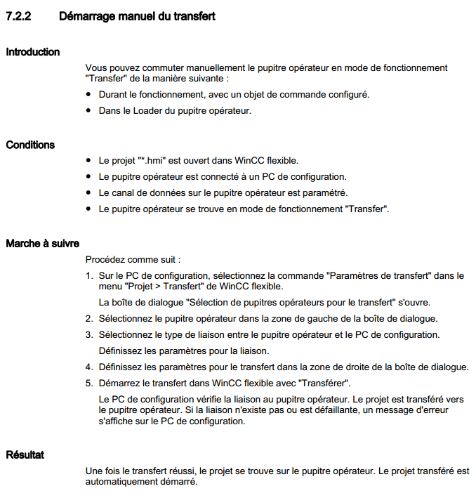

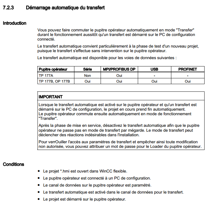

voici une documentation sur le TP177B, le chapitre 7 "Mise en service du projet" répondra à vos interrogations :
IHM - TP177 - Siemens
Le transfert peut se faire de plusieurs manières (Série, Profibus/MPI, Usb etc...)

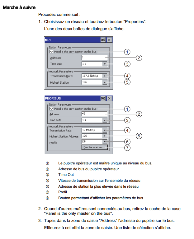

Non il s'agit de l'adresse de bus du pupitre opérateur (voir la documentation fournie dans le second message) :
