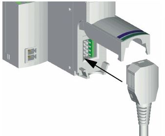

Quelqu'un connais le type de câble pour se connecté sur un STB ADVANTYS?
Re: Câble connection STB Advantys
Posté : 25 nov. 2016, 08:24
par krank
De mémoire il y a un connecteur spécial donc il faut acheter le cable chez Schneider
Posté : 25 nov. 2016, 08:28
par geronimo
C'est le cable de référence STB XCA 4002
Posté : 25 nov. 2016, 21:19
par lolodu013
ok merci pour les infos, je vais donc voir pour l'achat de ce câble.
Posté : 26 nov. 2016, 07:51
par Apprenti
Si tu as un stb avec un port Ethernet ...un simple cable Ethernet(direct) te suffiras...pas besoin d'acheter un cable qui te servira qu'une seul fois ...
Posté : 26 nov. 2016, 08:02
par lolodu013
alors effectivement je dispose d'un port ethernet sur mes STB. Et je me posé la question de savoir si ça pouvais le faire. En plus je peu facilement coupé la COM sur ces appareils, sans couper la production... merci du tuyau
Posté : 03 déc. 2016, 17:11
par lerieur
Qu'est-ce que l'on peut programmer dans le STB avec ce câble ?
Jusqu'à présent, je paramétrais les STB que j'installais via Ethernet.
J'utilisais les pages web embarquées pour paramétrer le réseau Ethernet. (adresse IP, masque de sous réseau)
Puis avec le logiciel de configuration je charge la configuration.
Le souci, c'est que depuis un moment la connexion aux pages web embarquées sont devenues très difficiles car c'est du java et ça ne fonctionne pas avec les dernières versions de Java. Et rétrograder Java sur le PC n'est pas autorisé par l'antivirus.
Du coup, si il était possible de tout faire via ce cordon, ce serait trop bien.
