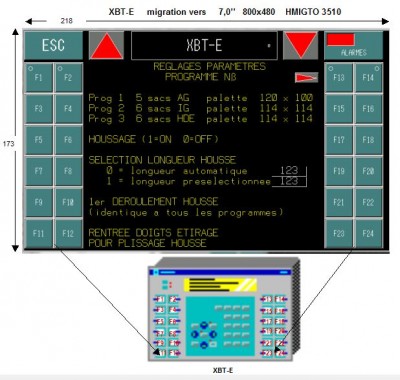

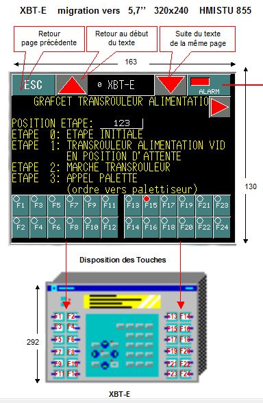

(Rétrofit = Opération consistant à remplacer l’afficheur obsolètes par le terminal tactile IHMSTU855 sans en modifier les fonctions ni le programme automate associé)
Dans sa conception de base, le XBT-E se compose d’un certains nombre de pages constitués d’un certain nombre de lignes
Si les pages ne dépassent pas les 9 lignes (ce qui est souvent le cas) alors il suffit de reproduire ces vues dans les pages écrans du IHMSTU et d’utiliser la table de dialogue du IHMSTU
Si l’application comporte des pages qui dépassent les 9 lignes, la méthode de base n’est plus possible dans ces cas il faut passer par un script qui émule le terminal XBT-E.
