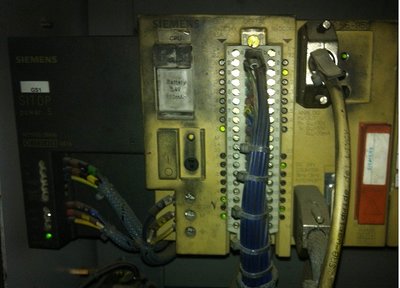

j'ai un automate fonctionnel siemens ancien et je veux le changer par un autre pour ajouter ou supprimer faire des modif .par quoi je doit commencer ,recrire le programme ou le télécharger je ne c pas quoi faire .

Premiere chose nous donner plus de details ....

salut,
si c'est d'un siemens à au autre et sans avoir plus de détail (heu plutôt je corrige sans avoir aucun détail),
pour changer d'api, en général il suffit de faire une conf matos adapté à ce nouvelle api.
Le code normalement est compatible, sauf adaptation particulière, à 100% entre api siemens.
Mais avec des detais ca sera plus simple

1er chose je veux enlevé l ancien et mettre le nouveau et le fonctionnement soit le même .
Re: changer automate
Oups, apparemment il s'agit d'un APi de série 5, le code est différent en série 7 et peut être plus avec TIA PORTAL.
Quelques idées sur le travail à réaliser :
- Bien analyser le travail fournit par cet API existant : E/S Tor, ana, communication ave ??
- Définir quel modèle récent peut le remplacer, et à quel prix ,
- Trouver la configuration matériel du nouveau qui correspondra, plus ou moins, à la configuration de l'ancien.
- Acheter le matériel et le logiciel correspondant
- Refaire la configuration matérielle du nouvel APi avec le nouveau logiciel
- Convertir le programme. Un "moulinette" existe dans le STEP 7 pour convertir du S5 en S7, mais , comme toutes les moulinettes, elle ne sait pas tout faire, et bien souvent il faut reprendre à la main le travail de la moulinette. Nous pouvons donc imaginer de ré-écrire une partie du programme
- Charger et tester le nouveau programme.
C'est beaucoup de travail et de problèmes à résoudre pour quelqu'un qui connaît bien Siemens . A déconseiller aux débutants.
A mon avis, si vous n'êtes pas un spécialiste Siemens, il faut vous rapprocher d'un spécialiste Siemens dans votre région.
Bon courage.
Bon courage.

le rack api s5 à l'air petit, ca devrait vite aller le faire.
le plus difficile dans ce projet sera la conversion du code de s5 à s7, surtout pour quelqu'un qui ne sais pas lire le list (pseudo assembleur).
Ce n'est pas infaisable car le list perso je l'ai appri sur le tas, j'ai rédigé une AF complète a partir d'un code S5 qui j'ai ouvert dans un S7 pour après le donner à des programmeur et mettre un contrôleur HONEYWEEL (trop nul) à la place....
ET quand j'ai commencé je ne connaissait quasiment pas le list a par les commande principal, les U les O les UN et ON et =.....la base quoi.....
alors que le code avait des saut des conversion des calcul en tous genre à traduire.....

On dirait un 95U, c'est un automate qui ne paye pas de mine comme ça mais on ne l'utilisait pas que sur des petites installations donc méfiance. Déjà il y a de l'ana et du comptage rapide puisqu'il y a des connecteurs sur les ports dédiés. La moulinette S5/S7 fonctionne mais il y a beaucoup de choses à reprendre (beaucoup plus qu'en Schneider) et certaines fonctions notamment avec du 115U n'existent pas en S7 et sont a reprendre intégralement. Attention aussi aux fonctions avec de l'indexage, la moulinette peut ne sortir aucune erreur et le code ne fonctionnera pas, expérience vécue avec du 135U. Comme que tu à l'air de ne pas y connaitre grand chose je te conseille de contacter un professionnel compétent en Siemens et en rétrofit automate, tu t'évitera surement beaucoup d'ennuis...
