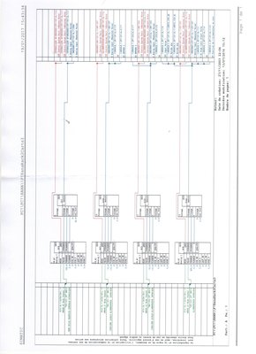

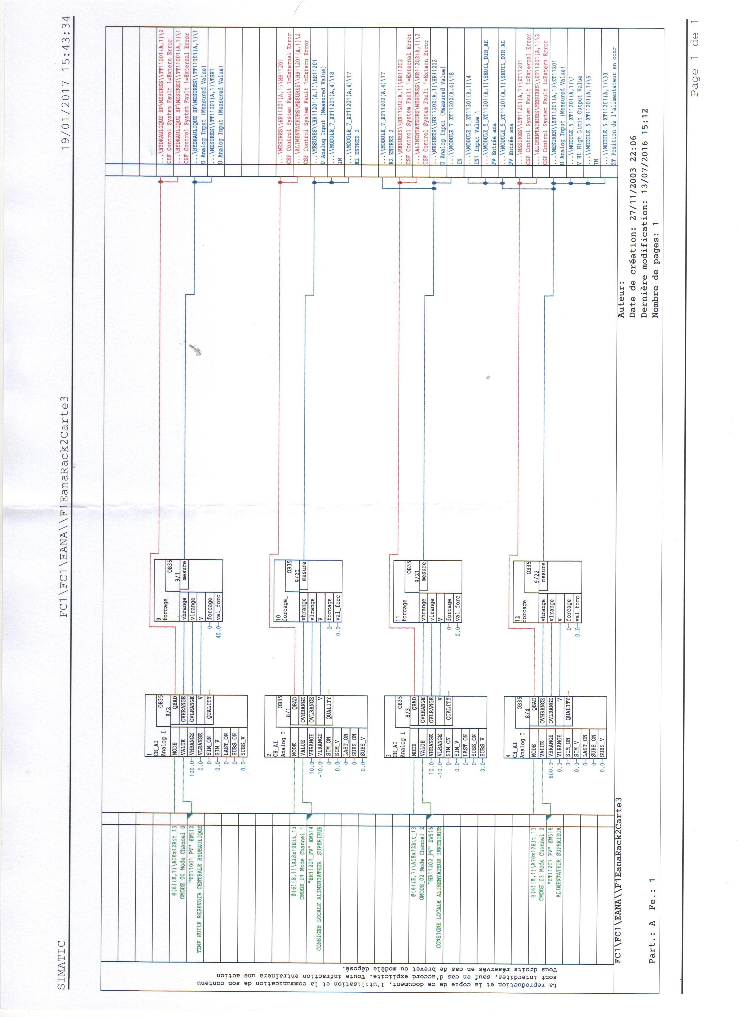

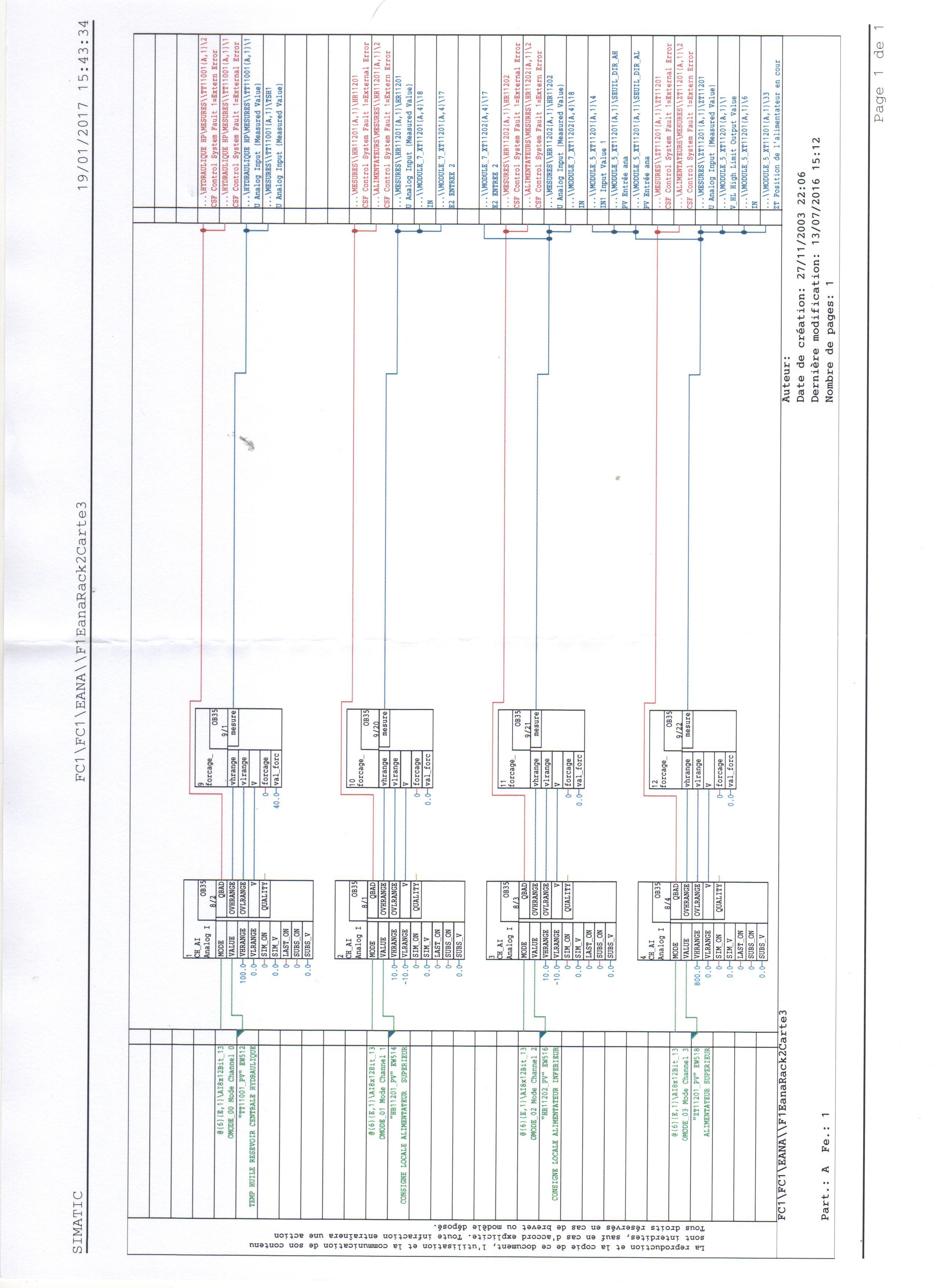

Afin de permettre quelques forçage de valeur analogique depuis la supervision, nous avons un bloc dédié que l'on insert a la suite du driver standard. Je ne travail pas aujourd'hui, mais dés que possible je poste une copie d'écran ...
Polux
polux
Messages : 34
Enregistré le : 04 janv. 2017, 22:41
Re: Forçage en CFC
Message par polux »

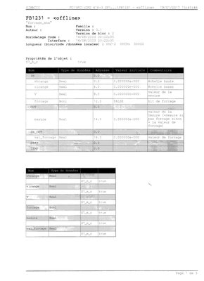

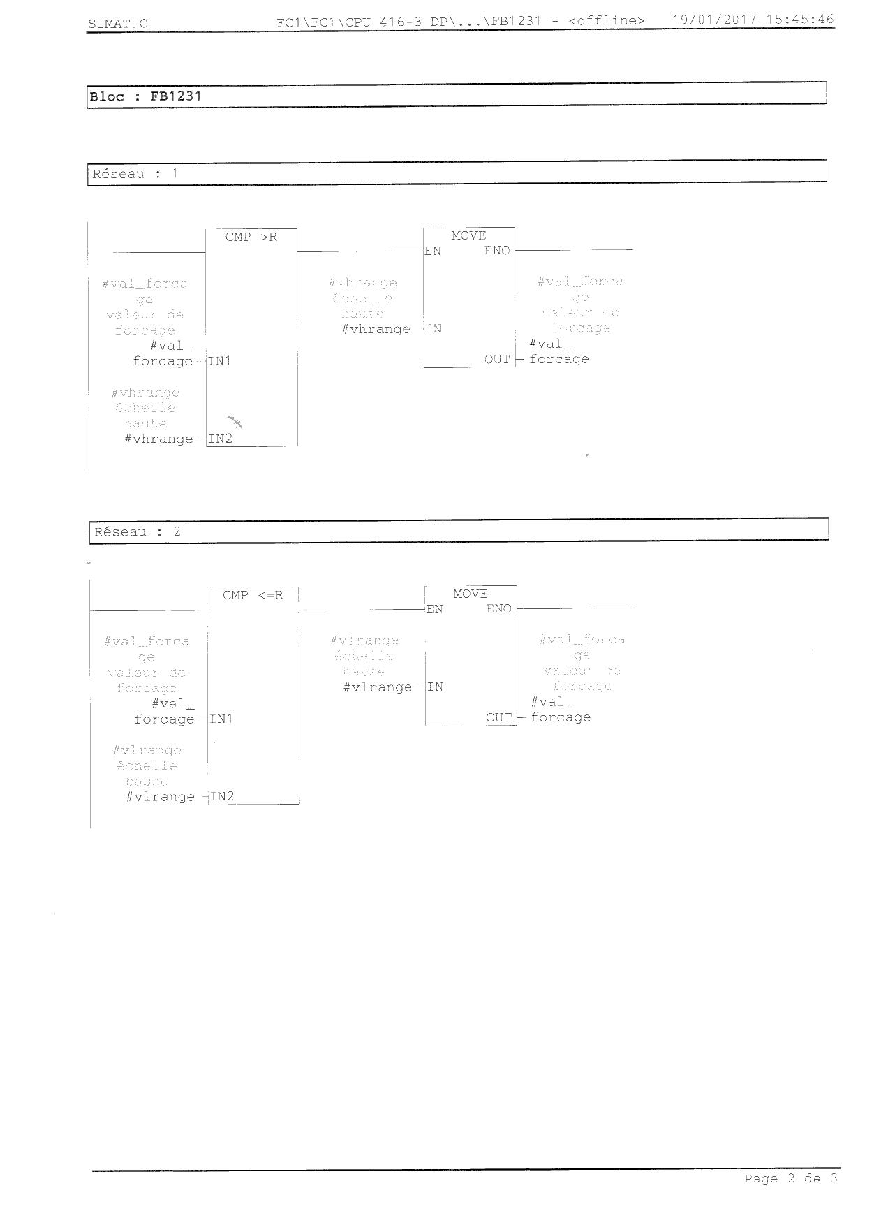

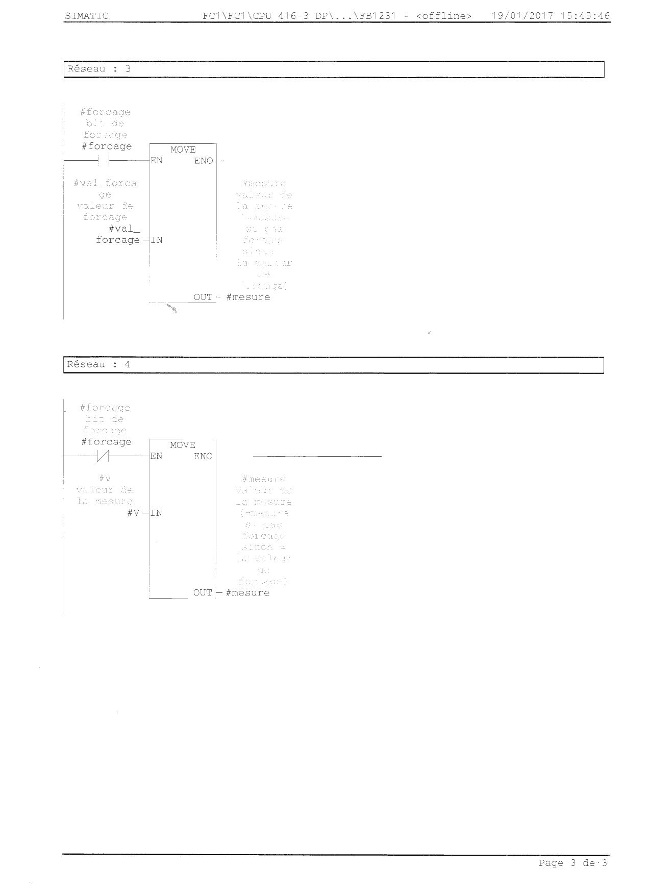

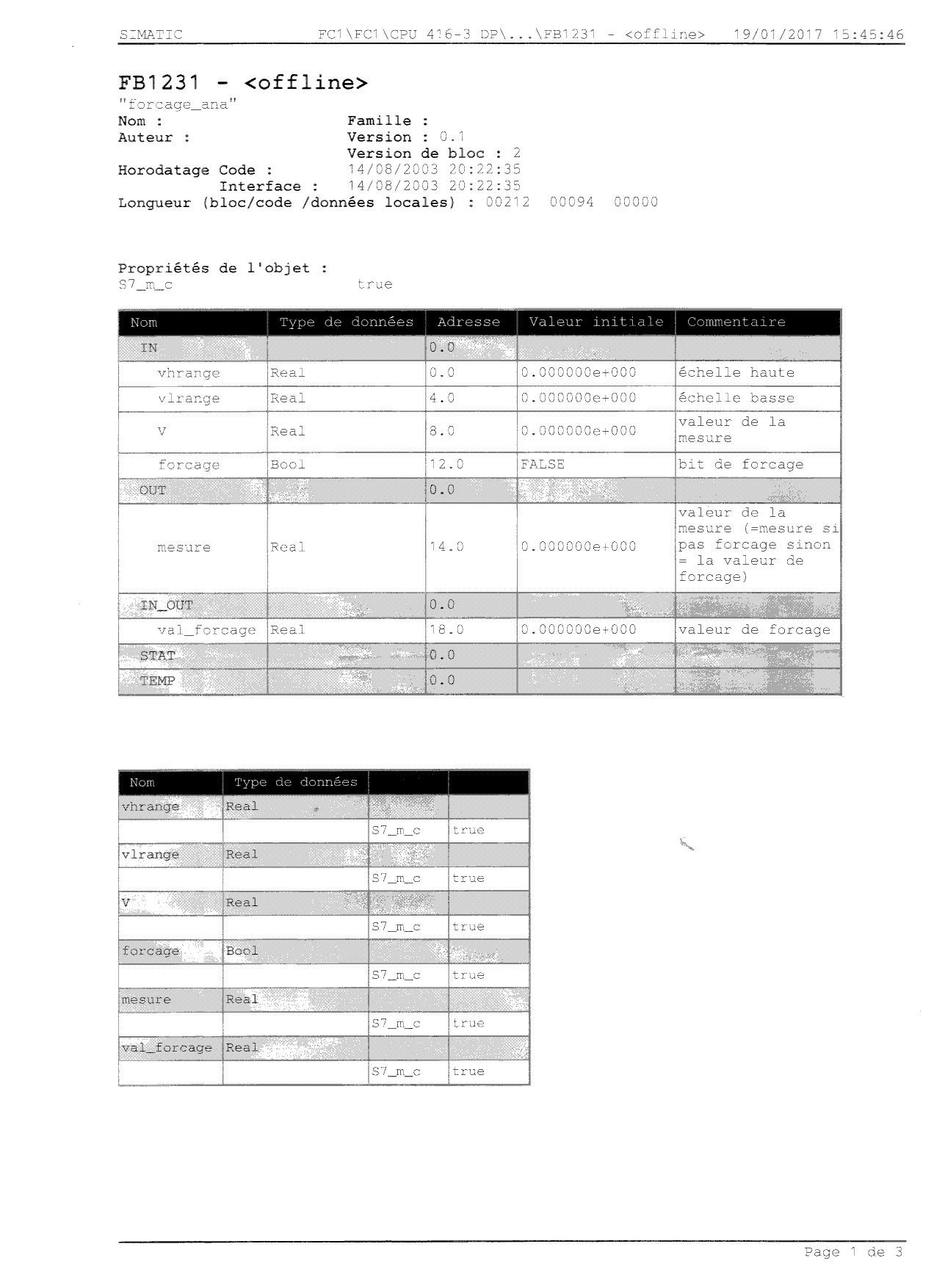

Bonjour, ci dessus une vue du bloc de forçage dans CFC et le detail du bloc en contact.
Il pourrait être modifier pour compter le nombre de forçage :
Ajout d'une patte indiquant le forçage effectif.
Dans Simatic, Affichage, vue des objets de process, en triant le bloc, on devrait avoir un aperçu des forçages effectif
J'ai d'autre piste, mais cela pourrait suffir.
A+ Polux

zut, il manque une page :
voila !
Polux
