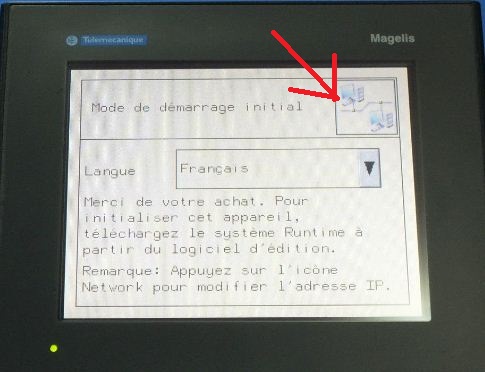

J'ai un magelis HMIGTO1310 sorti d'usine et j'aimerai pouvoir y transférer son projet par ethernet (alors qu'il est encore vierge).
Pour cela je voudrais paramétrer son adresse IP en accédant au menu de configuration via un appui sur les coins au démarrage. Cela dit j'ai essayé toutes les combinaisons d'appui et je n'arrive pas à ce menu, est ce normal?

si ton HMI est puceau, normalement à la mise sous tension il propose le choix de la langue et en haut à droite cliquer sur le carré pour acceder à la config
Ou cet écran n’apparaît pas chez toi ou t’es aveugle, ceci dit même aveugle à tâtons tu y serais arrivé,

Si tu n'a pas la page de démarrage dont te parle poétiquement Itasoft c'est que ton IHM n'étais pas vierge et qu'il a démarré son application. Le problème ensuite c'est que la méthodes des coins se paramètre dans Vijeo Designer, on peut mettre deux coins, trois coins, pas de coins, c'est la mare aux canards
si ça se trouve il n'y a pas de coins paramétré et tu ne pourra jamais sortir de l'application, note que même si c'est configuré c'est super chiant à faire, il faut essayer des dizaines de fois, il y a de quoi péter un câble (expérience vécue)...

Alors c'est vrai que l'IHM trainait depuis un moment dans sa boite, mais je ne pensais pas que quelqu'un l'avait deja tripatouillé... et a priori c'est le cas
Je vais resortir le cable USB dans ce cas, de toute facon il n'y a aucune facon de le remettre dans sa configuration sortie d'usine?

si, mais il faut y transférer le run-time via le logiciel "installateur de run_time" fourni avec le vijeo-designer pour li redonner une virginité

Je confirme : même paramétré, le coup des 2 ou 3 coins d'écran, c'est une misère à utiliser.JC87 a écrit :Bonjour,
...si ça se trouve il n'y a pas de coins paramétré et tu ne pourra jamais sortir de l'application, note que même si c'est configuré c'est super chiant à faire, il faut essayer des dizaines de fois, il y a de quoi péter un câble (expérience vécue)...
Dans mes applis, je prévois toujours un compte Admin qui fait apparaître (entre autres) un bouton "Système" afin d'y accéder.
