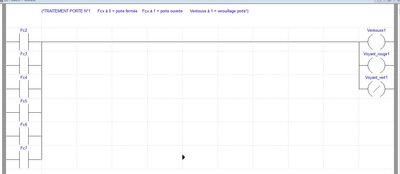

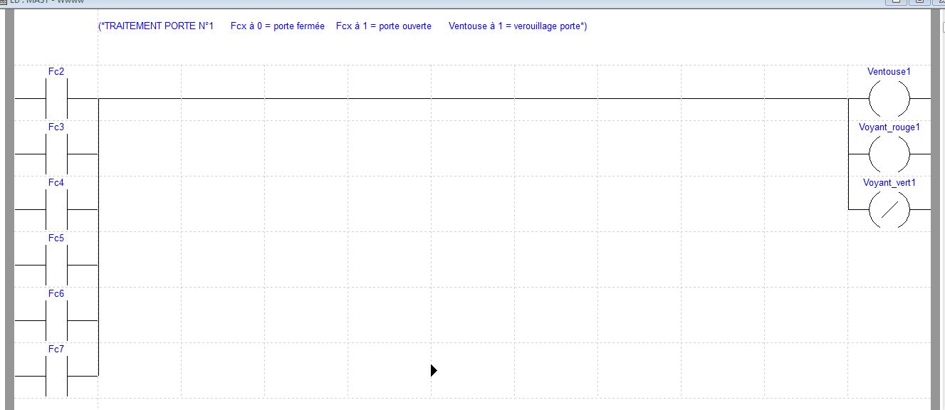

Je suis nouveau dans le forum et j'espère bien trouver de l'aide. Etant donné que je fais un projet sur STEP7 c'est ma première fois de l'utiliser.
voici mon problème, il y a 7 portes, et je dois écrire un programme lorsque je ouvre une porte tous les autre portes doivent être fermées. c'est à dire que sur 7 portes, si je ouvre une, le système ne permettra pas qu'une autre personne puisse ouvrir une autre porte.
Merci pour votre contribution
NB: enfaite sur mes portes j'ai un fin de course et une ventouse et deux voyants rouge et vert

Admettons que au repos, toutes les portes sont fermées les fins de courses à l'état 0 , toutes les ventouses désactivées et les portes déverrouillées,
les voyants vert allumés et rouges éteints .
Ya Plusieurs façons de faire , disons que la solution bestiale c’est de faire un réseau pour chaque porte.
EX : pour la porte 1 même principe pour les autres portes.
