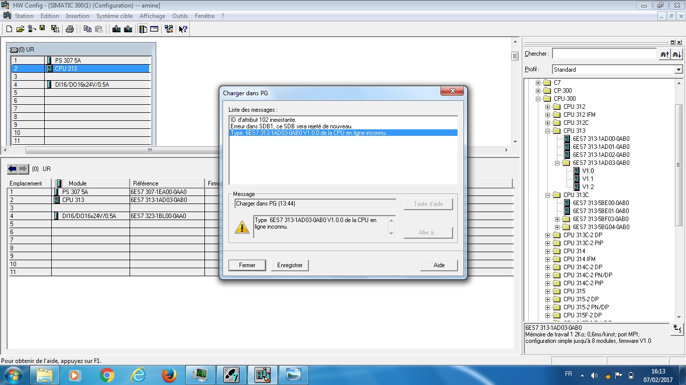

Bonjour les amis ,
lorsque je veux télécharger depuis ma CPU S7300 le programme un message d’erreur apparait indiquant que la CPU en ligne est inconnue,
moi je dispose de STEP7 V5.5 SP4, ( la CPU en question est disponible sur mon catalogue matériel avec toutes les version du firmware)
j'ai aussi essayer de récupérer que la configuration matériel depuis HWconfig et le même message apparait ????
la je suis vraiment perdue , SVP aidez moi , une petite indication ou suggestion please :oops: :oops:
merci d'avance les amis

Messages : 2262
Re: Impossible de recuperer un programme Step7 sur S7 300
Les cpu 313 sont connues pour avoir des problème de firmware qui peuvent expliquer ce phénomène. Dans un premier temps j'essaierai de mettre le tout dernier service pack de Step 7 qui doit être le SP5 et refaire une essai. Sinon il faudra peut être mettre à jour le firmware de l'automate car dans certains cas c'est la seule solution.

Messages : 2262
Je croyais qu'il y avait un SP5, mais peu importe, j'ai cherché un peu et en effet le problème vient du firmware comme on le voit ici :
Extrait :
Pour la CPU313 uniquement:
- Le transfert de la configuration matérielle depuis la CPU vers la PG est arrêté par un message d'erreur.
Il est maintenant possible de transférer la configuration matérielle de la CPU vers la PG.
Donc si tu n'a pas moyen de mettre à jour le firmware il va falloir faire avec le problème.

Bonjour JC87,
merci beaucoup pour votre réponse, eeeeeh oui j'ai pas moyen de mettre à jour le firmware il va falloir faire avec le problème malheuresement :D :D .
