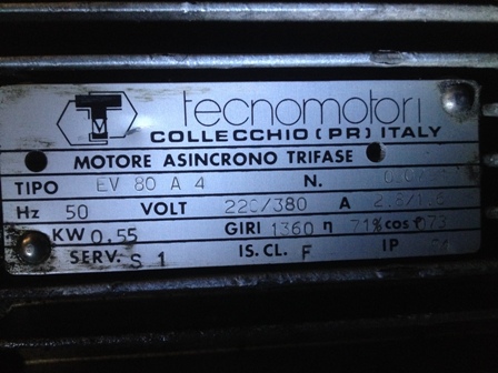

bonjour, j'ai un démonte pneu avec sur la plaque signalétique ou il est inscrit v.220/380 hp.0.75 kw.2.60/1.55 hz.50/60 ma question est la suivante j'aimerais le faire fonctionner avec un variateur de fréquences mais je ne sais pas quel puissance doit avoir celui-ci. Merci pour vos réponses.

Quelle est la tension de ton réseau ? le nombre de phase, et la fréquence du réseau.
je suppose que c'est du 220V Mono, 380 triphasé, 50 HZ.
Le moteur fait 0.75kW
En triphasé 220V il consomme 2.60 Ampère et est cablé en triangle (tension supportée par un enroulement)
En Triphasé 380V il consomme 1.55A Ampère et est cablé en étoile (tension supportée par deux enroulement en série)
Donc la réponse est un variateur dont la puissance égale ou juste supérieure à 0.75KW et dont la tension sera adaptée à ton choix de raccordement.

Ouais pas super claire ta plaque.
Alimentation en triphasé 220V ou 380V, faire le couplage au bornier en conséquence.
Le moteur fait 0,75kw, consommation de courant si alimentation 220V de 2.6A ou 1.55A en 380V, fréquence de 50 à 60 hertz

Je suppose que le variateur est là parce que tu veut raccorder ce démonte pneu chez toi et tu est alimenté presque comme tout le monde en 230 monophasé ? si c'est la cas il te faudra un variateur de 0,75 Kw à alimentation 230 monophasé et tu devra obligatoirement raccorder le moteur en triangle pour qu'il soit alimenté par le variateur en 230 triphasé.

donc si j'ai bien tout compris un variateur de 3kw ferais affaire .et mon réseau est bien en 220 mono.et j'ai bien câble mon bornier en triangle.

Oui, t'as bien compris.

3 Kw c'est un peu superflu pour un moteur de 0,75 à mon avis. En plus du cout il faut voir que chez beaucoup de constructeur ça s'arrête en général à 2.2 Kw en alimentation 230 mono. Mais bon si tu l'a déjà ça fera l'affaire assurément.

il faut que la puissance de mon variateur sois équivalent a 2.60 kw ou plus .

J'avais compris 0.75 Kw et 2.60 A en 230 triangle. Un moteur de 2.60 Kw ça paraît bizarre. Mais quoiqu'il en soit ce qui est important c'est le courant que peut sortir le variateur, il faut juste qu'il soit supérieur au courant nominal moteur selon couplage.

voici la plaque signalétique du moteur.
