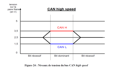

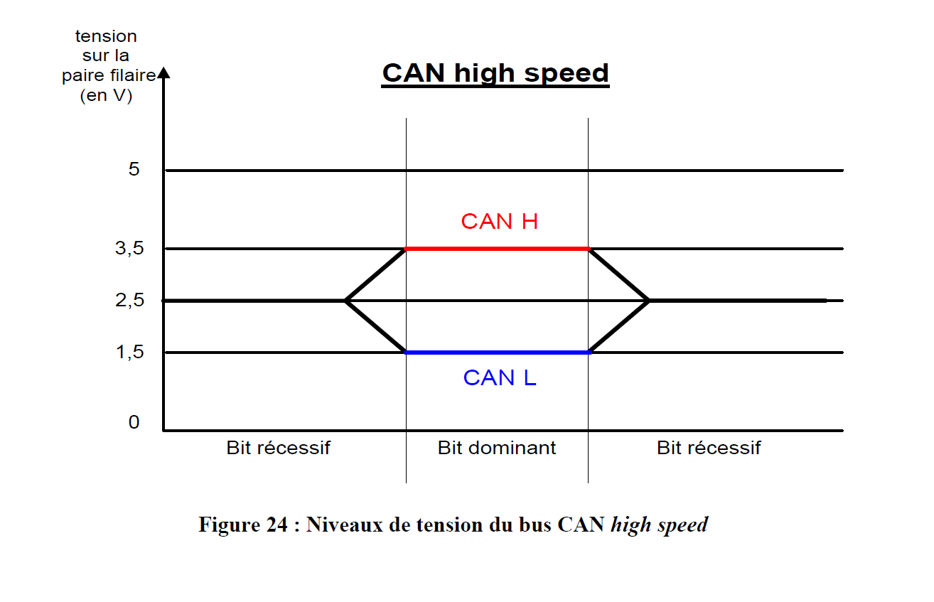

Oui pour l'automaticien cela à peux d'importance, nous on utilise les informations mis à disposition par le microcontrôleur, rien de plus.
Ce qu'il est intéressant de connaître quand même :
il y a deux niveaux physique du CAN, le low speed et le high speed, le décodage des états dominant ou récessif (1 ou 0 comme tu dis) est différent suivant le cas, en high speed c'est comme sur la capture (couche physique utilisé par le CanOpen) c'est la différence de tension des deux fils qui est mesurée.
Ce genre de détection de changement d'état est particulièrement immunisée contre les perturbateurs électromagnétique, dans le cas de parasite les deux lignes vont se décaler en même temps en tension.
Aussi en high speed il y a deux formats de trame, 2.0A et 2.0B, le premier a un identifiant de trame de 11 bits et est utilisé par le CanOpen, l'id de trame du second est sur 29 bits, c'est le format étendu utilisé par exemple dans le protocole J1939.
