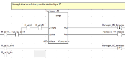

lors de la migration d'un projet PL7 sur Unity (v11.0) avec un M580, il apparait que le compilateur n'accepte pas les vieilles tempo de PL7 pro.
Y'a t-il un moyen quelconque de les utiliser quand même ?
Si non, quelqu'un aurait-il le code de ces 'oldies' afin de recréer des blocs ?

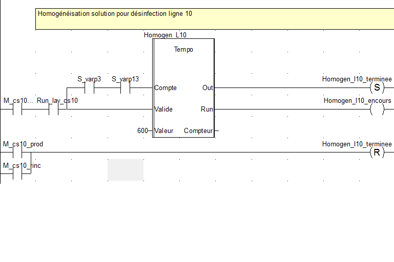

Si tu parles des vieilles tempo %T (et non des %TM), j'ai été confronté à ce problème.
Voici ma soluce :
Et le code du DFB :
Code : Tout sélectionner
(* Bloc temporisateur en seconde avec entrée validation *)
Top_horloge:=%S6;
Pulse:=RE(Top_horloge);
IF Valide Then
	IF compte AND Pulse AND NOT Out Then
		INC (Compteur);
		Run:=True;
		Out:=False;
	END_IF;
	IF Compteur>=Valeur Then
		Out:=True;
		Run:=False;
	END_IF;
ELSE;
	Compteur:=0;
	Out:=False;
	Run:=False;
END_IF;
