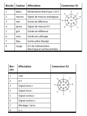

Etant relativement novice dans ce domaine, puisque je ne suis qu'apprenti en BTS CRSA, je requiers votre aide :3.
Je pense que c'est relativement simple mais je ne sais pas du tout comment faire. Je vous explique :
J'ai un vérin double effet de mesure qui viendra toutes les 5 minutes chercher la position. Pour ce faire j'ai un vérin festo qui m'a été imposé, j'ai aussi un petit convertisseur tension-courant DADE-MVC-420. J'ai le câble vérin-convertisseur, seulement je n'ai pas le câble convertisseur-automate étant donné que c'est un 8 pôles. Il m'est possible de me le procurer mais je souhaite d'abord savoir si c'est possible et comment câbler ce câble 8 pôles sur une carte analogique d'un automate.
J'espère avoir été clair et que vous pourrez m'aider.
Merci d'avance ;).

Tu a l'air d'avoir 2 connecteurs a câbler, 1 pour la sortie (Ou entré ça dépend d'où on regarde) de pilotage, un autre pour l'entrée de mesure
Voir ci dessous le schémas de câblage des connecteurs S1 pilotage, S2 mesure
Si tu a des questions on en rediscute

Oui oui j'ai vu cette doc je sais bien, c'est à dire que moi sur ma carte d'entrée automate je ne peux pas brancher directement, je cherche à savoir comment câbler chaque fils du câble relier à S1 sur l'automate (je ne sais pas si je m'exprime comme il le faut et si c'est compréhensible), parce que pour un 4 pôle je connais les branchements exacts mais pour un 8 pôles je n'ai jamais fais.. donc ma question est : Comment brancher chaque fils du câble relié à S1 à l'automate ? (dans quel ordre s'il y en a un etc..)

c'est quoi comme automate ?

C'est un TI simatic 505.

Les broches 5 et 6 c’est des entrées donc à raccorder à 2 soties de l’automate
Les broches 3 et 7 c’est des sorties donc à raccorder à 2 entrées de l’automate
Les broches 2 et 4 c’est une sortie 4/20mA donc à raccorder à une entrée analogique 4/20mA de l’automate
Ensuite il faut écrire un programme pour faire la séquence de configuration de l’appareil

Merci beaucoup ! Ca m'a bien aidé, parce que quand je lisais la première mise en service sur le manuel je ne voyais même pas comment configurer.
