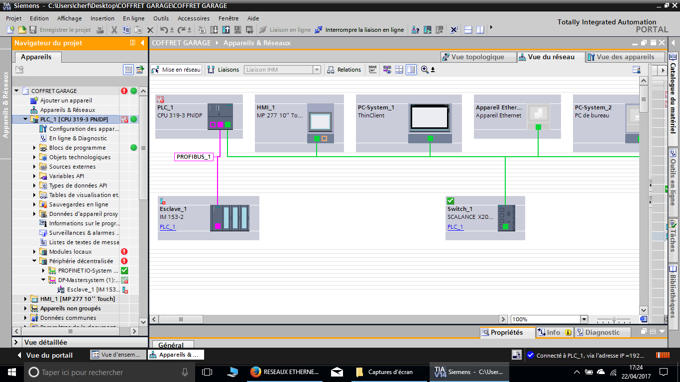

bonjour
Je communique avec mon PC ET CPU en ethernet et j ai ajouter un exclave (IM153-2) en profibus avec mon CPU mais je n'arrive pas a communiquer avec mon exclave , il me marque exclave DP inaccessible par le bus
Pouvez vous m'aider ?

T'as quoi en voyant d'allumé sur ton IM ? Cablage, état des switchs des connecteurs, ...
Le paramétrage dans le HW-Config est bon ?
T'entends quoi par "communiquer", car j'ai peur que tu cherches à atteindre ton IM via ton PC, ce qui est impossible.

bonjour
Jai le voyant BF1 de l'exclave qui clignote et quand je suis en ligne avec tia , jai mon esclave qui a des erreur (il me marque exclave DP inaccessible par le bus )
quand je parle de communiquer avec mon exclave , je veux dire qui soit accessible

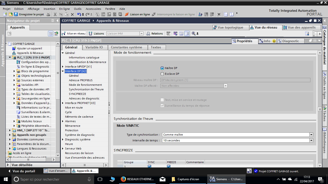

Vérifie ton cablage niveau bus (position des switchs des connecteurs, blindage, position et longueurs fil vert/rouge), adresse de l'esclave, ...
Ton maitre est bien configuré pour du Profibus (certains ports sont MPI/DP, à configurer), le HW-Config est bon ?
Fait une mise hors/sous tension à ton esclave.

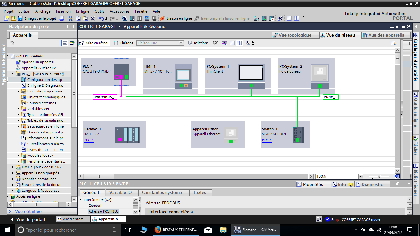

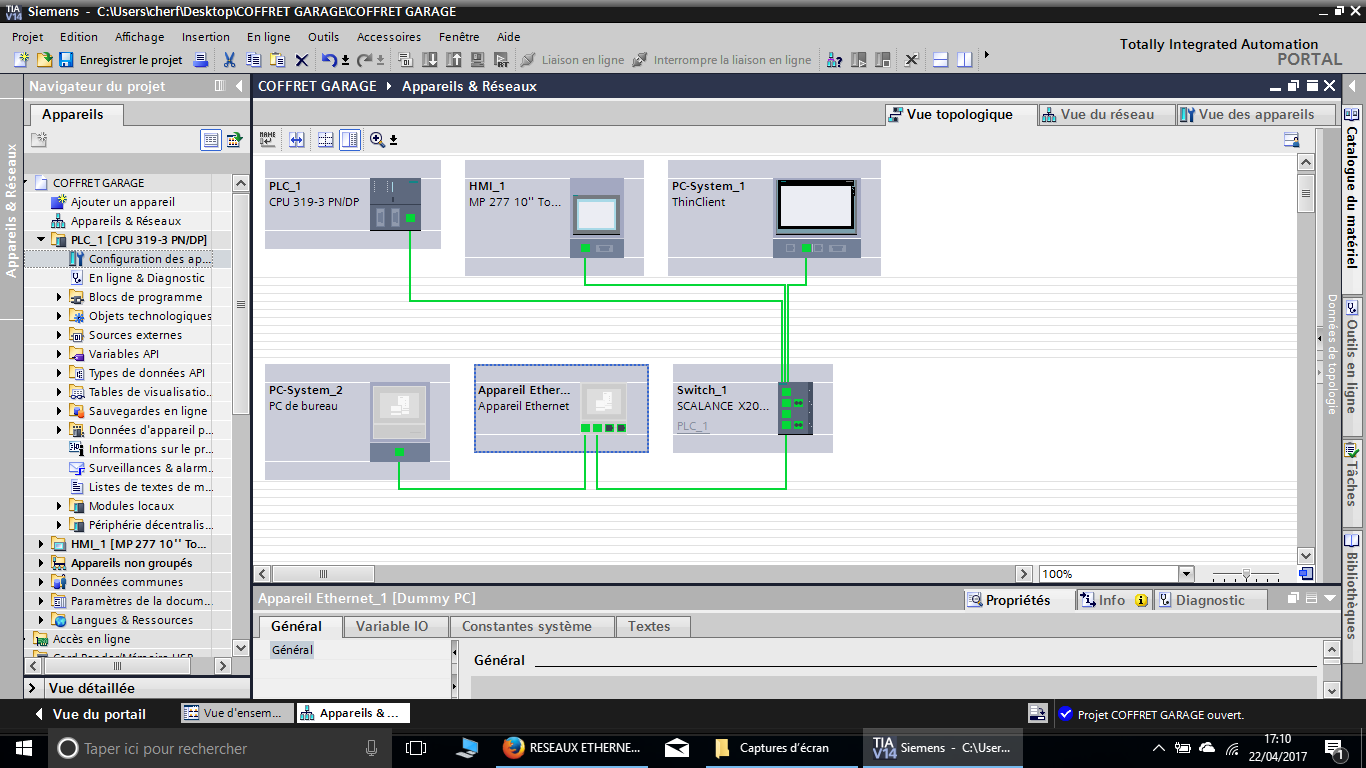

voila les photo
vue de reseau et vue topologique
les erreur dans tia
voila les photo
les erreur dans tia

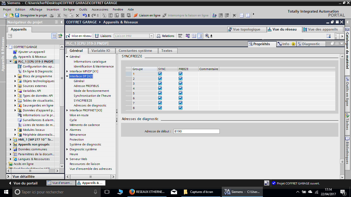

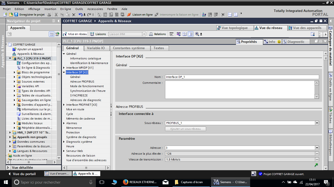

Re: RESEAUX ETHERNET ET PROFIBUS
INTERFACE CPU
