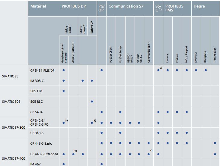

Je cherche la différence/ avantages entre une carte 443-3 carte com profibus et une carte coupleur profibus IM467. J'ai le s2 carte monté sur un S7-400 et qui m'affiche en configuration matériel chacune un réseau maitre.
Je vois pas la difference
sinced
Messages : 1273
Re: coupleur Profibus ou carte com
Message par sinced »
Tu ne peux pas faire du Profibus FMS avec le 443 (pas grave).
Il y a aussi le type de maître sur le réseau (Classe 1 et Classe 2).
La grosse différence réside sur les fonctions de communications disponibles (du point de vue programmation des échanges).
Voir le tableau ci-dessous
